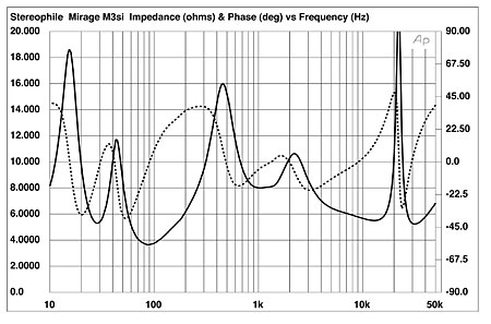

I tråden om anbefalede forstærker til højttaleren Mirage M3-si, forklarer Kaj problematikken med belastninger for forstærkeren omkring højttalerens resonans. Jeg synes ikke om, at forfølge den interessante problematik i Mirage-tråden, så derfor opretter jeg i stedet emnet i en ny tråd.
citat:
Vanskeligheder med at drive højttalere med ujævnt impedansforløb er ikke så meget lave impedansværdier, som det er impedansforløbets opad og især nedadgående forløb. For udsættes en højttaler for en kraftig impuls netop der hvor impedanskurven er for nedadgående, oplever forstærkeren en belastning med karakter af tilnærmet kortvarig kortslutning. En belastning meget værre end at drive en højttaler med et jævnt lavt impedansforløb og bløde fasevinkler.
Forstærkerkredsløbstypernes indbyggede strømbegrænsere er udformet forskelligt og det er disse sammen med strømforsyningernes størrelse i strømmæssig henseende, der bestemmer en forstærkers evne til at løse opgaven.

I det konkrete tilfælde er der tale om en højttaler med flere impedanstoppe og dale. Et resultat af konstruktørens valg og sammensætning af enheder og delefilterkomponenter. Dette til forskel fra en enkel enhed i et lukket kabinet. Her er der kun én resonanstop forstærkeren belastes af. Musikkens impulser der hvor impedanstoppen er på vej op har forstærkeren nemt ved at levere strøm til, men impulser hvor impedansen er på vej ned, ser forstærkeren som en tilnærmet kortvarig kortslutning. En sådan kræver forstærkeren leverer tæt ved uendelig strømstyrke. Det skal en forstærker kunne klare uden at forvrænge.
Spørgsmålet er så hvor stor effekt man behøver. Jeg har ikke taget stilling til effektbehovet i min forklaring. Det afhænger jo af individet med volumenkontrollen. Man må ikke må glemme at en hørbar fordobling af lydstyrken kræver en tidobling af effekten. Og så løber det pludselig stærkt med kravet til strøm.

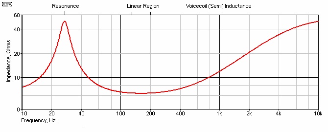

Her er et typisk impedansforløb for et lukket kabinet med een højttaler, dvs. uden andre enheder og delefilter:
Det ses, at fra resonanstoppen og opad, daler impedansen fra 50 Ohm fra ca. 35 Hz ned til ca. 5 Ohm ved 150 Hz. Et sådant forløb er kapacitiv-agtigt, og jf. Kaj er det problematisk, fordi forstærkeren ser næsten en kortslutning i det områve ved en puls i det område, citat:

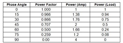

Spørgsmål: hvorfor optræder dette impedansforløb fra 50 Ohm ned til 5 Ohm som en kortslutning af forstærkeren?
Er det noget med fase mellem strøm og spænding?
Noget andet ved højttalerbelastninger er, når impedansen i et område er meget lav, f.eks. 2 Ohm. Det skal forstærkeren gerne kunne håndtere, også når der spilles højt, hvor strømtrækket tilsvarende bliver højt. I langt de fleste lyttesituationer spilles der ikke særligt højt, så for langt de fleste forstærkere skulle der ikke være problemer, men det opleves der alligevel at der er. Jeg tror, at vigtigst er forstærkerens strømforsyning, som skal vaære lav, men ikke nødvendigtvis evnen til at kunne levere høj strøm. Forkert?

"Er det noget med fase mellem strøm og spænding"? Ja du har selv givet svaret.
Du skriver: "Jeg tror, at vigtigst er forstærkerens strømforsyning, som skal være lav", - mangler der ikke et eller andet - lav, hvad?
Behovet for strøm er en logisk konsekvens af den lydstyrke man spiller med. Her gentager jeg at ørerne/hjernen opfatter det således at "en fordobling af lydstyrken kræver en tidobling af effekten". Med tilsvarende krav til strømstyrken. Man kan derfor udmærket klare sig med en beskeden forstærker i langt de fleste tilfælde, men der skal ikke drejes meget på volumenkontrollen før kravet til strøm vokser betydeligt.
Her kommer vi så til forstærkerkredsløbets strømbegrænsende kredsløb. De er alle forskelligt udført. I rigtig mange sidder begrænsningen som transistorer, der styret af spændingen over udgangstransistorernes emittermodstande lukker ned for strømtilførslen til disse. Blot en kortvarig overskridelse af strømstyrken og dermed spændingen over emittermodstanden vil resultere i at der opstår "hak i signalet" for nu at billedliggøre problemstillingen.
Og hvorfor laver man det såden, kan man med rette spørge? Jo for at holde transistorerne i udgangstrinnet indenfor deres "SAFE OPERATION AREA" (SOA). Brugen af de strømbegrænsende transistorer, som ofte er mere hurtigtreagerende end udgangstransistorerne vælges af samme grund - formålet er at redde udgangstransistorerne fra at overbelastes - kortslutte som regel. Derfor - når der er økonomi til det - paralleltkobler man flere transistorer for ad den vej udvide SOA og dermed forstærkerens evne til at levere strøm til - i bedste fald - ethvert "worst case scenario". Men det koster og der er jo en til at betale.

Denne tråd er inspireret af impedansforløbet vist her.
En impedanstop er synonym med en parallelkreds og et impedansdyk er synonym med en serielkreds. jvnf forklaringen nedenfor. En resonans stigende og faldende forløb er henholdsvis induktiv (som en spole) og kapacitiv (som en kondensator). Og for at forstå den forskel i relation til teksten og billedet er det således, at en induktion (en spole) udviser markant mindre belastning af forstærkeren (mindre strøm), når den tilføres en øget spænding, (en kraftig impuls) hvorimod en kapacitans (en kondensator) optræder som en kortslutning når den tilføres øget spænding. En højttaler med stærkt svingende impedansforløb optræder som et sammensurium af parallel- og serielkredse - billedlig set som "spoler" og "kondensatorer" - forstærkeren skal kunne håndtere, mens man spiller. Højttalerenheder, delefiltre og højttalerens kabinetskonstruktion som dele af det samlede impedansforløb. Jo stejlere toppe og dale jo større udfordring for forstærkeren.

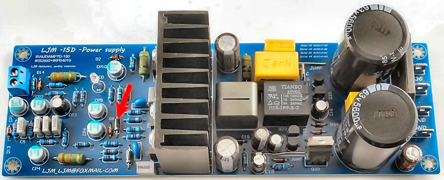

Udfordringen i selv at bygge klasse D er især den at konstruere det mekaniske layout, så man ikke i valg af konponenter og printlayout øger switchtiden på MOSFET'erne. Det er således at de to sidder i serie med hinanden over forstærkerens plus/minus forsyningsspænding. Her skal man sikre sig at den ene MOSFET når at slukke for strømmen inden den anden leder strømmen. Kaldet "deadtime", som skal være så kort som overhovedet mulig af hensyn til blandt andet lavest mulig forvrængning.
Jeg har investeret i nogle færdigbyggede moduler for ad den vej lave forsøg med D teknologien. Her stiftede jeg bekendtskab med betydningen af hurtigtreagerende komponenter. MOSFET'erne skifter mellem ON/OFF i omegnen af 400.000 gange i sekundet og i det konkrete tilfælde viste de sig, at nogle dioder den kinesiske leverandør havde brugt ikke var hurtige nok. Der opstod en minimal strømlækage i en diode (rød pil) i samtlige moduler jeg havde købt. Erstattet af nye og hurtigere reagerende har de sammen med en række mindre modifikationer fungeret perfekt siden. Deres aktive komponenter - hjertet i forstærkertrinnet - ligner ingenting i sammenligning med det der sidder i en klasse AB.
Med erfaringerne jeg har gjort mig ville et nyt projekt i dag blive klasse D.
Permanent!
Indlæg: 3449
Sendt: 10 September 2025 kl. 07:18 | IP-adresse registreret Citér Kaj.

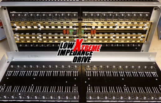

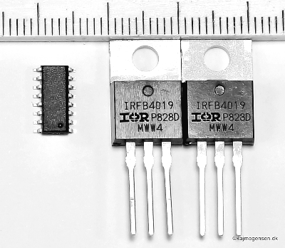

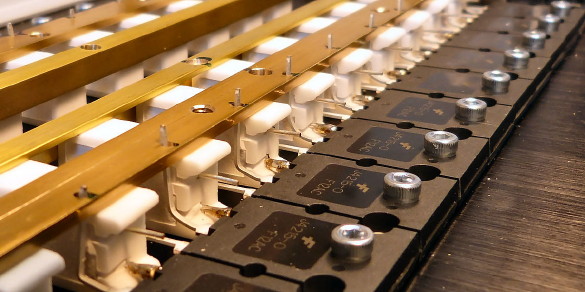

Jeg skylder vel at også at fortælle de tre viste aktive komponenter er alene om at levere 150W/8 Ohm. MOSFET transistorerne
vist ved linealen hvor hver streg er lig med en millimeter har dimension som drivertransistorerne i en tilsvarende klasse AB
forstærker. Da spændingen over en ledende MOSFET typisk er <50mV afsættes der meget lidt varme i den. Deraf ordet “ICE
Power” i titlen på et berømmet fabrikat af klasse D typen.
En klasse D forstærkers grundlæggende virkemåde er baseret på “variabel pulsbredde modulation” som MOSFET transistorer har
muliggjort uden energitab. Og når du træder på speederen i din elbil bliver energien til elmotoren reguleret med den samme
grundlæggende teknologi som din nye klasse D forstærker, når nu vi taler om at styre svære belastninger. Du vil blive overrasket
ved at se hvor små dimensioner komponenter der regulerer energien til bilens mange hestekræfter. Én hestekraft er lig med
736W. Tankevækkende, faktisk.

Hæfter du dig ved tallene i tabellen har du svaret på dit spørgsmål til designkravene til en forstærker. Men så kommer vi til - hvor mange der forstår tallene og hvilke fabrikanter der oplyser forstærkeres data i henhold til tabellen? Resultatet jeg læser af års deltagelse på fora på nettet er at spørgsmålsstilleren ønsker at springe alle mellemregninger over med et konkret forslag til en specifik forstærker, som indfrier forventningerne. For slet ikke at indvolvere valget af forstærker med en specifik højttaler, hvis data tilsvarende kan være ukendt.
