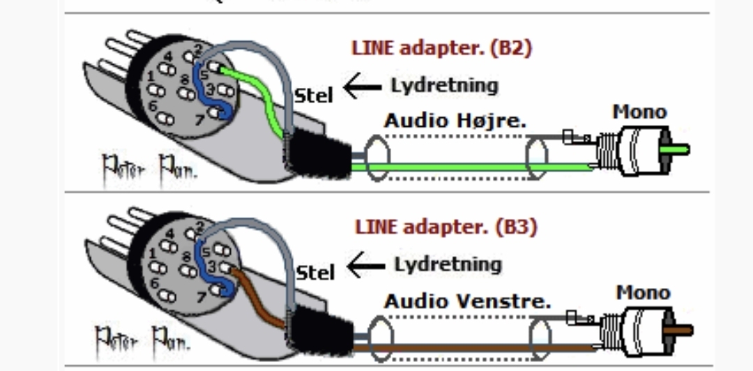

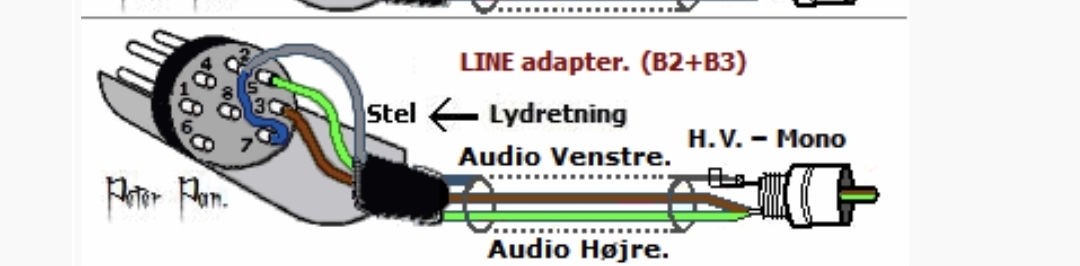

Jeg har lige loddet to stk af disse kabler til mine BeoLab 3'ere, som jeg vil bruge med en volume styret pre-out forstærker.
Har jeg ret i at det er ligegyldigt at begge kabler er ens, når jeg har loddet både venstre og højre kanal til de to pins?
Billedet er fra Peter Pan.
Han har også nogle mono versioner hvor den ene ledning er med højre og den anden med venstre kanal, men hvorfor lave disse?
De kan ses her:
Vil bare lige være sikker på mine kabler ikke forvolder problemer 😅

Det er korrekt! Hvis begge kanaler er i begge kabler, er det bare at indstille omskifteren på BeoLab3, om de skal spille højre eller venstre kanal.
