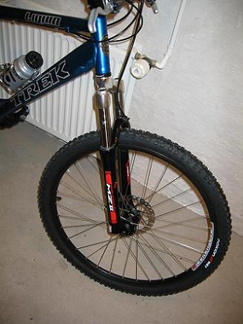

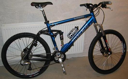

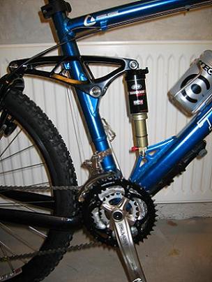

Tja.. dette har desværre ikke særlig meget med hifi at gøre, men lidt billeder er jo altid spændende.
Håber i kan li billederne af min nye MTB :) (Trek Liquid 55 stel)

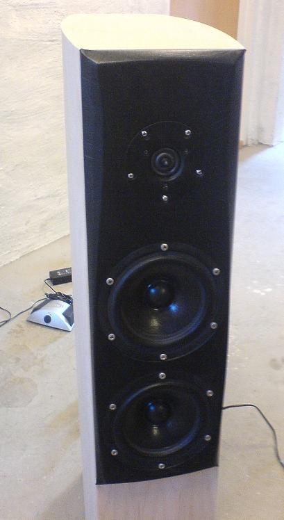

Nu er tiden kommet til at højttalerne og fronterne skal laves færdige.
Højttalerne skulle poleres mere op, men jeg har fået et tilbud om at få dem lakeret med en pianolak af en møbelsnedker for 400kr pr stk, så det har jeg takket ja til.
Fronterne bliver beklædt med læder, som jeg tror vil komme til at mache enhederne rigtig godt.
Samtidig er jeg begyndt at lave fødder til højttalerne, så jeg kan få delefilterne ind i kabinetterne. (de bliver monteret på fødderne)

Tja, der er desværre ikke sket så meget.
De møbel snedkere jeg har haft kontaktet har ikke haft tid til at lave mine højttalere.
Jeg har i mellemtiden lakeret bunden, med en 2 komponent gulv lak, så der ikke kommer risser i træet.

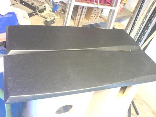

Jeg har fået fronterne tilbage fra møbelpolsteren. Det var ikke særlig pænt. Så jeg tog en snak med ham, og fik 1 m2 læder med hjem, og skulle ikke betale noget for det han havde lavet. Så nu skal jeg selv igang med at beklæde dem.

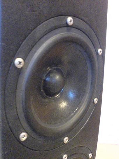

Sendt: 03 April 2006 kl. 12:19 | IP-adresse registreret
Hehe.. Tja, nu er sneen endelige ved at forsvinde, så det er nu det begynder at blive sjovt..

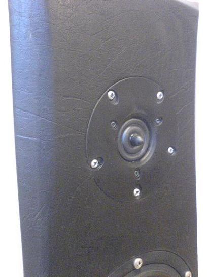

Nå, men i får da lige et billed af fronterne.

Sendt: 19 Juni 2006 kl. 10:11 | IP-adresse registreret

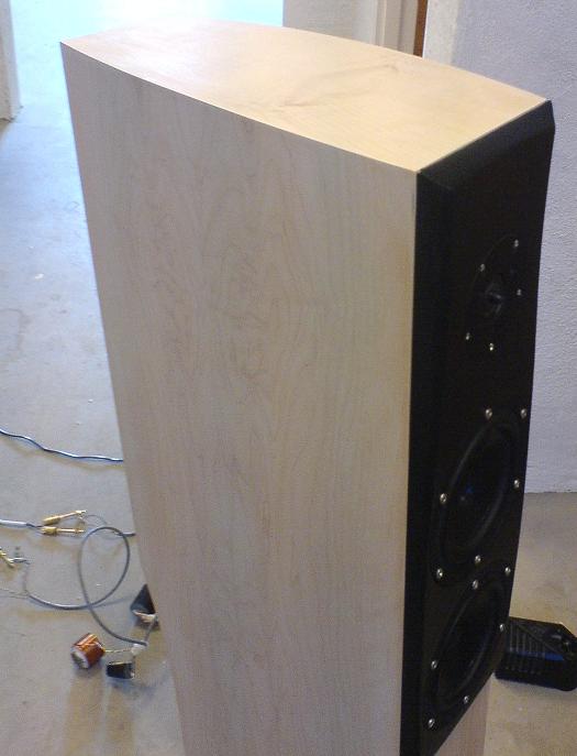

Så er der sket lidt efter en lang pause.!
Kabinetterne er blevet sæbebehandlet istedet for lakeret, for at bevare den lyse farve.
