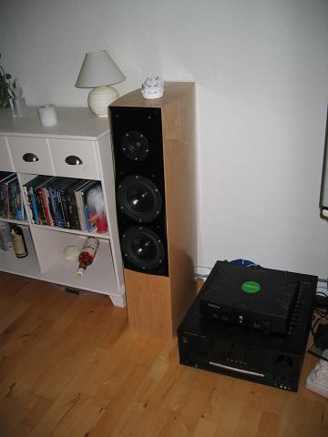

Hej. Superflot hjemmebyg, det må jeg sige. Bare du ikke sætter dem der, hvor de står på billedet. Det tror jeg ville give en meget basset og dårlig lyd.
Man kommer næsten til at tænke på Dali, når man ser dine højttalere.
Og så til sidst. Hvad har de kostet at bygge i kroner og ører?
Harritz3257
Tidl. gichael3257
Bruger siden: 11 Juni 2003
Indlæg: 1595
Sendt: 19 Juli 2005 kl. 10:53 | IP-adresse registreret
Der skal flyttes helt om..
Det er presset alt for meget sammen.
Forstærkeren vil jeg gerne have skiftet til noget andet, så den skal væk fra gulvet. Dernæst skal der laves lidt mere luft imellem tv og højttalere..
Fineren er fra Partsexpress.
Kabinetterne står mig i ca. 2000kr. Alt MDF og udfræsning var gratis. Jeg skulle bare betale for fineren.

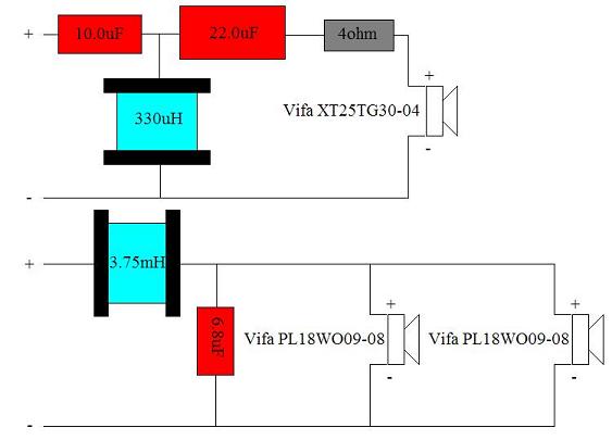

Så er jeg ved at være færdig.
Igår aftes fik jeg trukket kabler i højttalerne (DIY RJ45 kabel)
Idag er delefilteret så blevet færdigt. (Hardwired)
Her er så mit midlertidige filter, indtil højttaleren skal måles.

Hey,
Hvem har lavet filteret ? Det ser faktisk rigtig fornuftig ud. Har lige simuleret dit diskant filter, og det ser godt ud. Deler dybt. Det følger en BW 4orden target kurve perfekt med en delefrekvens ved 1700Hz. Det er dybt, men den skærer også hårdt af. Du må endelig poste svar på hvordan det spiller.
Harritz3257
Tidl. gichael3257
Indlæg: 1595
Sendt: 22 September 2005 kl. 13:41 | IP-adresse registreret
Jeg har haft snakket med en fyr fra Irland, som har bygget en løsning magen til mit.
Vi har så snakket lidt frem og tilbage, mest om hvad han syntes vil være bedst, og hvillke komponenter jeg havde til rådighed samt hvad der er råd til.
Det er så blevet til denne løsning, som jeg håber vil være rimelig vellydende.
Mange siger jo at man skal have så få komponenter i sit filter som muligt. Hvor andre gerne vil korrigere alt, så filteren er 110% optimeret.
Jeg ser nu mest logik i løsningen med så få kompomenter som muligt. Mest pga. dette er mit første filter, og det vil være spild og bruge en masse penge på det, hvis det lyder dårligt.
Jeg vil i fremtiden have målt højttalere, så jeg kan se hvordan kurven ser ud. Herefter kan jeg så tage stilling til om der er noget at hente ved at optimere delefilteret.

Hey,
Jeg har målt en XT25 i et smalt kabinet. Det giver lidt ballade, men her kan du se dit filter på den måling.
xt25deltlavt
Balladen 3500Hz får du nok ikke. Så jeg syntes det ser fint ud.

Sendt: 23 September 2005 kl. 07:37 | IP-adresse registreret
Det ser jo fint ud.
Jeg fik sat det ene delefilter i, og så kunne jeg jo ikke vente med at lytte til hvordan det lyder.
Jeg er ret imponeret over lyden. Den er meget dybere end jeg havde regnet med, hvilket er fedt!

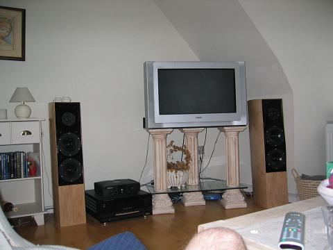

Jeg må side at højttalerne spiller MEGET dybere end jeg havde forestillet mig. Jeg er også ret glad for at bas reflex røret er bagud, det har givet en meget bedre lyd i min lejlighed.
Nu mangler jeg bare at få lavet bag pladen, hvor der skal ingraveres navn o.s.v.

I får lidt flere billeder
Der kommer nye skruer i, som er matt grå, for at mache enhedernes farve.
