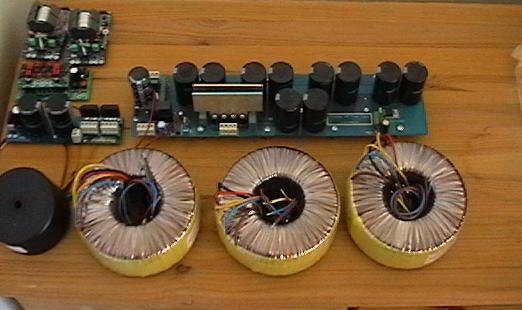

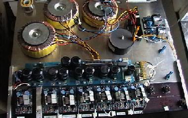

Nu fik jeg endeligt begyndt; stumperne har ligget i snart 2 år. De spiller ikke endnu men det meste er da samlet. Har lige haft startet 2 moduler op med 8 ohms modstande på udgangen og de lyste da fint op. Jeg turde ikke starte alle 9 op på en gang. Jeg mangler også (lige) at bygge et komplet 7,1 højtalersæt til at sætte på udgangen.
Det er meningen at forstærkeren bliver bagsiden på min nye center. Indgangen skal drives at preout på min Pioneer 2011.
Der er 9 moduler i selve eff.blokken; front højre/venstre har hver 2 moduler som der deles med elektronisk delefilter (ikke vist). Det er et delefilter fra Norske Embla.
Resten af modulerne skal så trække hhv. center, centerbag-højre , centerbag-venstre, surr. højre og surr.venstre. Alle modulerne skal køre på en fælles sync-generator fra LC, så der ikke bliver interferens.
Jeg får den nok ikke til at spille lige med det samme, men prøver at lave lidt hver dag på den.
Jeg vil gerne høre fra andre der også kører med sync-generator idet jeg endnu ikke har læst om andre pulse-kolleger der bruger dét.......
mvh. Per.
Satte lige min subforstærker sammen også; det er 2 moduler til skal brokobles og sidde i en sub med XLS bas fra prls.

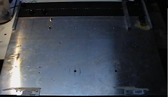

Sorry billederne er lidt grumsede, 35 kb er ikke alverden. Kommentarer ønskes...
mvh. Per

er det en alm alu plade du har brugt (og hvor har du den fra?)
PHN2
Bruger siden: 02 April 2003
Indlæg: 1374
Sendt: 27 September 2004 kl. 22:02 | IP-adresse registreret
Ja, det er alu; subben er 4mm centeren er 5mm. Det er købt hos en smed i nabolaget. Jeg tror det kostede 200 ialt. Rækken af moduler sidder dog på en profil; håber den er effektiv nok...

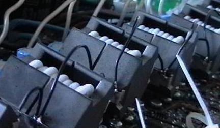

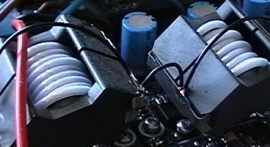

Long time no see...Jeg har endelig fået fat i LC på telefonen idag. Jeg ville imødegå noget brum som jeg havde på min sub med 2 moduler og predatornetdelen. Efter hans anvisninger lagde jeg indgangsstel til powergnd på netdelen (samme princip på vp4) og det hjælper!! Nu er den helt stille...dejligt!
Efter Lars' oplysninger fraråder de nu helt syncgenerator, idet der kommer åbenbart langt flere ulemper ved brug end uden. Det sparer jo også lidt ledningsføring i blokken
Hans anvisninger til at imødegå overhør mellem de forskellige moduler er som følger:
Clipsene på kernerne på spolerne skal alle forbindes elektrisk (daisychain) og den sidste til powergnd på netdelen. Muligvis skulle de også til indgangsstel, men "det er ingen eksakt videnskab" og jeg måtte prøve mig frem. Jeg prøver i første omgang med clipsene til lyt-gnd og ser om det løser overhør-problemet.
Håber snarest at skidtet kan komme til at spille...og lader høre fra mig igen...
mvh. Per.

Jeg tog lige et par billeder idag under lodningen; spolerne til powergnd. Håber det kan hjælpe andre der er lige så lidt inde i div. elektronik som jeg er...
Det er jf. Lars C's anvisninger; forhåbentlig forstår jeg dem korrekt...
Venter pt. på noget signalkabel; det jeg havde liggende var selvfølgelig for kraftigt; de er godtnok ikke store de huller i modulerne, hverken ind -eller udgange.
mvh. Per
