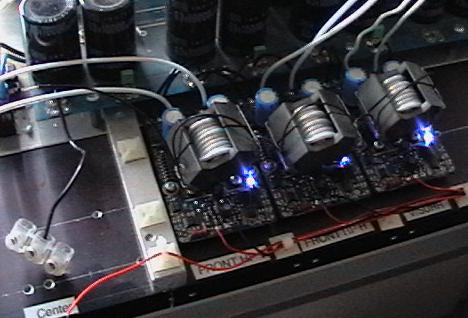

PHN2 skrev:
Hej HPH.
Jeg kan se at gaze-fabrikanterne ikke har levet forgæves...
Det du kan se er natur silkegarn og -stof, vædet med linolie, og lidt malertape til at fiksere silkestoffet som en god ligesindet heldigvis har skaffet til mig.
Er det meget hørbart at man fjerner plast på div. stumper?
Ja, ihvertfald på mit setup var det ganske hørbart, faktisk gav det en dramatisk forbedring. Det mest dramatisk hørbare var fjernelsen af plastic på lytterne.
Og ja jeg har predator til lav-pas delen på mine front ht'ere. Der var ikke nok pladser på vp4 (8 stk), da jeg skulle bruge 9 moduler...
Jeg kan se en masse ferrit omkring div. netledninger; hvor skal man placere dem?
Nu er det som nævnt et gammelt billede (Det første billede). Efter det billede er taget har jeg fjernet ferriterne og har monteret dem igen, men kun på 0 / GND siden, og det gav betydelig mere luft, dynamik og åbnede lyden noget mere.
Så ferriterne er bedst kun på 0 / GND siden da dynamik begrænsningen er mindst.
Og hvis dit setup er nogenlunde optimal vil du kunne høre forskel når du også fjerner plasticklapperne på ferriterne.
** EDIT ** På det sidste billede bruges ferritringene slet ikke. I stedet bruges Duelund Strømfilter.
mvh. Per.

Hej Per / Bambadoo.
For en god ordens skyld skal I da have et hint om lyden.
Jeg tror at jeg med tilfredshed kan sige at det spiller adskillige trin over ZAPPulse standard konfigurationer for ikke at sige langt over. Det gør så at jeg har særdeles gode betingelser for fortsat at eksperimentere da jeg kan høre hver den mindste ændring i setuppet lige fra netkabel fra netstikket på væggen til de enkelte højttalerkomponenter, selvom der stadigvæk mangler nogle ting for at det hele bliver helt optimalt.
Musikalitet er et "gammelkendt" fænomen i denne special HPH version.
ZAPPulse modulerne er rigtig glade for denne modifikation, hvorfor de kvitterer med en lyd der rører dybt i følelsesregisteret.
Selv en anden ellers tweaket ZAPPulse 2.2SE m. fjernet plastic på de kritiske steder med medfølgende potmeter her i byen kommer slet ikke i nærheden af den særdeles åbne, detaljerede og musikalske lyd.
Jeg tør slet ikke at tænke på hvor meget bedre lyden ville være hvis setuppet havde Bambadoos ensretter konfiguration.

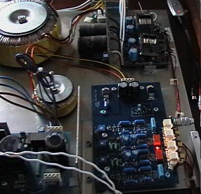

Jeps, det var dejligt at få brugbar lyd ud. Jeg kommer til at skifte køleflangen tror jeg. Den bliver simpelthen for varm og jeg har kun kørt 80-90 %. Hvis jeg skal køre fuld skrue en hel film igennem, tror jeg modulerne bliver svedet.
Jeg tog lige et par pics under indlodningen igen...
Jeg har endnu ikke stellet det hele. Jeg har stellet sub-delen af fronterne til deres netdel og kan derfor ikke stelle resten...jeg tror at de to netdele ikke må "se" hinanden gennem stelvejen. Der kom ihvertfald noget brum af dét.
Det nederste billede er LC's aktive filter i aktion.
Men lyder er rigtig fed...jeg kørte lige "The division Bell" Claptons unplugged og et par filmklips...det hele lyde suverænt - når man lige overhører den svage snerren i stille passager.

Det er rigtig godt at se flere af dine billeder, da der nok ikke er helt vildt mange der har en så omfattende ZAP projekt som du har.
Stelning
Nåeh, ja, det er også rigtigt at de ikke må "se" hinanden synes jeg at kunne huske at LC har været inde på en overgang.
Køling
Måske kan du også prøve at lægge en tynd kobberplade ovenpå kølepladen for en bedre kølings skyld ?

Nej, en ny køleflange er helt nødvendig. Jeg har endnu ikke monteret alle modulerne og selv ved nær tomgang, så bliver flangen håndvarm. Så til alle der bygger zap...husk nok køling!
Er der nogen der har nogle gode/billige links, udover schuro og elfa? Har RS og Farnell ikke noget; jeg kan ikke finde det??
Jeg tror foriøvrigt at jeg piller steliningen af subdelen, så jeg kan stelle vp4 delen; den er vist mest hørbar, idet den jo trækker 7 moduler.
