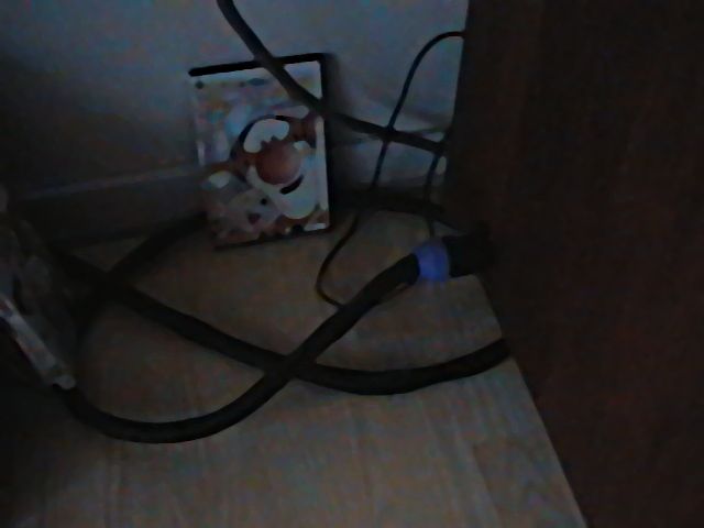

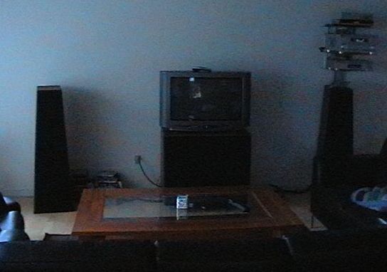

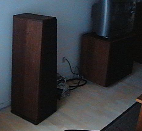

Smider lige et par lavopløselige fotos...
"Hvornår bliver de der store slanger fjernet igen?" Hvem (som ikke er ungkarl) har ikke hørt sådan et latterligt spørgsmål?
Det er triwiring med hhv. 2 x Oehlback reference til disk og mellem og ca 12 mm2 pr subkabel. Herefter overtrukket med nylonstrømper og med vold proppet ind i speakon 8 kanals...
mvh. Per.
