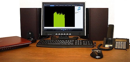

PC'en som omdrejningspunkt.

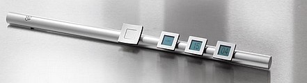

Hej Peter Pan
Ved du fra hvornår Beotime kan købes?
Til top Vis Jaco89's Profil Søg efter andre indlæg skrevet af Jaco89
Sendt: 31 Juli 2009 kl. 16:24 | IP-adresse registreret
Jaco89
Det er der sjovt nok  ingen der har givet et bud på, så ind til videre må du nøjes med:
User guides - BeoTime
http://www.bang-olufsen.com/UserFiles/File/ug/BeoTime/BeoTim e_userguide_danish.pdf

Sendt: 01 August 2009 kl. 22:38 | IP-adresse registreret
Hej igen BeoMedia
Nu har du valgt det jeg kalder ægte B&O tilslutning. Havde du startet med et PowerLink kabel hvor du havde ladet det ene 8 polet DIN stik blive siddende, klippet det andet af og loddet Jack stikket på i stedet, havde du nok udgået støjen. Jeg har aldrig hørt elektrisk støj fra et PowerLink kabel fordi at skærm fra pin 2 er viklet om grøn og brun leder.
Knald i højttaleren opleves normalt ikke, fordi der i de fleste forstærker udgange sidder et sæt hurtigt virkende relæer som slår højttaler signalet fra de sluttede passive højttaler. Jeg ved ikke hvad for et relæ der kan virke tilsvarende på et linie signal, måske andre har et råd her.
Omkring volumen problemer har jeg løst dette ved at vælge LINE IN i stedet for DIN tilslutning på BeoLab 4000. Jeg lavede et Jack ----> Phono kabel med modstande, som du kan se på billedet bruger jeg det fra lydkortet, men det burte ikke gøre nogen forskel at du bruger det fra hovedtelefon udgangen, det gør man også fra en Ipod. Du slipper så også for at tænke på det 5 Volt til trigger signalet. Der er dog den ulempe ved LINE tilslutning at BeoLab 4000's relæ står og klikker ved lave lyd passager. Det kan dog løses ved at få justeret relæernes følsomhed.
To aktive Beloab 4000 er her tilsluttet lydkortet på en computer.
Oplever du at lyden er for høj og reguleringsområdet for volumkontrollen for lille, kan lyden dæmpes med et dæmpeled som indbygges i adapterkablet. På tegningen ses modstandsværdierne.
God fornøjelse
