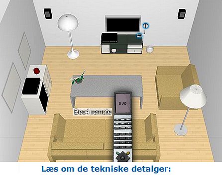

Sendt: 18 August 2009 kl. 09:38 | IP-adresse registreret
BeoVision 10-40" 5.1 Surround TV.
BeoVision 10 - 40" LCD-panelet er ultra kompakt, og med indbygget stereo højtalere for neden på skærmen.
BeoVision 10 har ikke BeoSystem 3 billede motor indbygget, men en såkaldte "mini-BS3" billede
forarbejdningsenhed med f.eks Vision Clear egenskaber, som også ligger i BeoVision 8-40".
Dette er et mid-range-konceptet, som i højere grad ligner konceptet i andre fladskærme på markedet, hvor man
har div. forbindelsesmuligheder, og et sæt stereo højttaler, men her får vi også 5.1 Surround, så man blot skal
tilslutte 4 aktive højttaler og en subwoofer. Højttalerne indbygget i skærmen vil udover stereo lyd, også kunne
agere som centerhøjttaler. Med Beo4 eller 5 fjernbetjeningen vil alle fusioner kunne styres.
Denne valgmulighed har ikke eksisteret i B&O's sortimang et stykke tid, og vi kan håbe at man så også vil kunne
se en større prismæssig lighed i forhold til non B&O fladskærme. 42.000 kr. er et bud.
Dette nye TV fra Bang & Olufsen forventes at være i butikkerne i starten af 2010.
