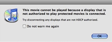

HDMI benforbindelser og HDCP forklaring.
HDMI står for High-Definition Multimedia Interface og er et standard overførsels system af video
og audio signaler mellem forskellige enheder Feks.TV/ Fladskærme / PC/ DVD-afspiller/ DVB-
modtagere med mere. HDMI kablet er en digital afløseren for det analog SCART kabel.
År 2005 blev det vedtaget af EICTA (European Industry Association for Information Systems),
at alt udstyr med mærkningen "HD ready" nu "HD ready 1080" skal være forsynet med HDCP
beskyttelse, for at sikre film industrien.
HDMI kopisikring er indbygget i HDMI-protokollen.
HDCP (High-Bandwidth Digital Content Protection). HDCP er en protokol som koder signalet på
HDMI (og DVI) forbindelser således at de ikke kan kopieres.
Vær derfor opmærksom på at de apparater man ønsker at koble sammen, begge er enten med eller
uden HDCP, ellers kan dette bevirke at der ikke kommer noget billede signal igennem.
________________________________________
Dette muliggør fremvisning af film via PC uden
HDCP understøttet grafikkort. Tryk her.
