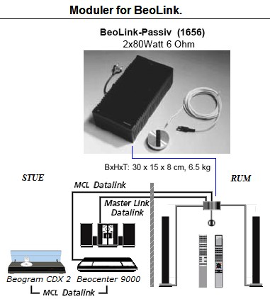

Hej trovaerdig
En evt. boks som BeoLink boksen der ses på
billedet skal også tilsluttes et BeoMaster system.
Du må vælge en non B&O CD, til dit setop
når du ikke vil have et BeoMaster styrer system.

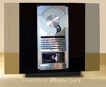

Her en sjov ting. iPhone indbygget i en BeoSound Ouverture
Beodesign er et selskab, der lyder interessant. De er plaseret i
Saarbrücken, Tyskland og beskriver sig selv som en non-profit
sammenslutning af indretningsarkitekter customising Bang & Olufsen
systemer. Deres hjemmeside, www.beodesign.org, som i øjeblikket
indeholder oplysninger om et enkelt produkt, en BeoSound Ouverture
med kassetterummet tilpasset til en iPhone dock.

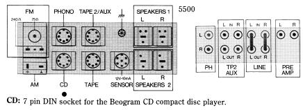

Hej,
jeg har et Beomaster 5500 system med Beolab Penta højttalere til, og har forsøgt at tilslutte en nyligt indkøbt Logitech Squeezebox server til.
Jeg har forbundet de analoge phono stik på Squeezeboxen til line-in til hhv. Beomaster forstærker og direkte på Penta højttalerne.
Begge tilslutninger giver samme resultat, nemlig en svag og forvrænget lyd i højttalerne.Cry
Hvis jeg tilslutter min Squeezebox til andre line-in indgange på non-B&O udstyr, så virker signalstyrke og lyden uden problemer.
Er der forskel på line-in signal til B&O og andet udstyr ?

Sendt: 13 Januar 2010 kl. 09:49 | IP-adresse registreret
Hej Bistrup
Prøv at købe en Phono ----> 5 poler DIN adapter og tilslut DIN stikket i CD IN.
http://www.av-connection.dk/?PGr=1403&ML=1040
DIN kabler og stik benyttes primært til B&O anlæg og
ældre hifi-udstyr. De 5 polede stik benyttes normalt til
stereo lyd signaler, både ind og/eller ud af apparatet.

Du burde kunne forbinde Squeezebox receiverens analoge udgang direkte til 5500'erens Phonostik markeret TP2 AUX L in og R in - ref. ovenstående tegning i Peter Pan's svar.
Jeg bruger denne tilslutning på min Beomaster 8000.

Jeg har forstået det sådan at Bistrup har den Phono til Phono
tilslutning du foreslår, som så giver de problemer han beskriver.
erlingt
Indlæg: 1532
Sendt: 13 Januar 2010 kl. 13:50 | IP-adresse registreret
Hej erlingt
Ja, måske - men jeg syntes ikke lige det helt fremgik, hvilke phonostik han anvender på 5500'eren. Så derfor ville jeg bare lige "skære det ud i pap". Jeg har prøvet den beskrevne fremgangsmåde på min Beomaster 8000, og det virker helt fint, og så burde det jo også virke på en Beomaster 5500.
