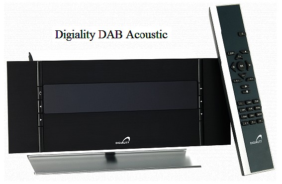

Jeg har en DAB/FM radio som både kan sende digital og analog lyd. Den kan du læse om ved at trykke --
     Digiality Accoustic DAB tuner er jeg meget tilfreds med.
BeoCenter 9300 og Digiality Accoustic DAB tuner
 Her henter man en Dansk brugermanual til Digiality, på pdf fil.

Og så er Digiality DAB radio meget kønnere at se på.

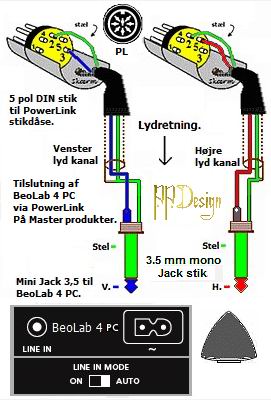

Hej Peter Pan kan du hjælpe mig med et kabel til Beolab 4 PC ?
Jeg har en ide om at man kan lave et kabel så man kan koble Beolab 4 PC på sit Beosound 3200 med Powerlink kabler ved hjælp af 2stk 3,5mm mono jackstik og 2stk DIN hun stik 8 ben, er det rigtigt ?
Jeg ved godt at de kabler man skal lave bliver nødt til at være både et højre og et venstre kabel

Hej mrai
Du behøver kun 5 polet DIN stik --> mono Jack, en adapter for hver højttaler.
       http://tinyurl.com/no89fs

Til Peter Pan tak for svaret, jeg tror nu jeg sætter hun Powerlink DIN stik på de kabler til Beolab PC 4 så jeg kan komme den længde kabel på som jeg nu skal bruge, også fordi jeg synes ikke at kablet skal være så langt på Beolab PC 4
