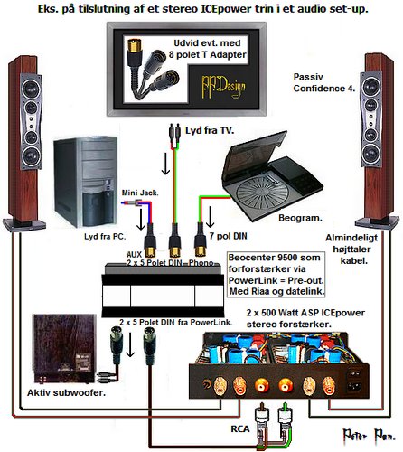

Jag funderade på att ansluta DDTS-100 till högtalarutgången på min BesoSound, inte till AUX. Kopplar jag via den digitala coax förlorar jag möjligheten att använda Beo4 som volymkontroll? Det ser jag som en stor nackdel.
Jodå, din teckning är riktigt bra. Jag har inte bestämmt mig för analog vs digital ännu.
Hej doman
BeoSound 9000 har en digital udgang og en AUX- analog indgang, som ikke kan
overfører Data Link-signaler. Du kan altså ikke få lyd ud af denne AUX-INDGANG.doman, du fik engang en tegning, men fortalte aldrig om du har fået det til at virke ?????

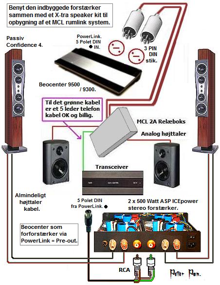

Nu fandt vi ud af at din Beogram 8500 kan styres via 7 polet datalink på et Beocenter 9500.
Den indbyggede forstærker benytter du så som rumlink forstærker. Til de to PowerLink
udgange, tilslutter du så ICEpower moduler i den størrelse (Watt) du har brug for.
Beocenter 9500 / PowerLink er jo en glimrende pre-out forforstærker.
Tænk lidt over dette forslag.

Tak for det hurtige svar :o) Jeg har været inde og se på din tråd der omhandler icepower moduler. Det ser desværre ud til at være noget dyrt
noget (er studerende). Hvor mange sku jeg bruge (en til hver højttaler som på dine tegniner?) og hvad vil det rundt regnet ende ud i og kræver
det meget arbejde?

Hvor mange sku jeg bruge (en til hver højttaler som på dine tegniner?)  JA
og hvad vil det rundt regnet ende ud i og kræver det meget arbejde?
Det finder vi ud af når du har besluttet hvad du vil købe.
