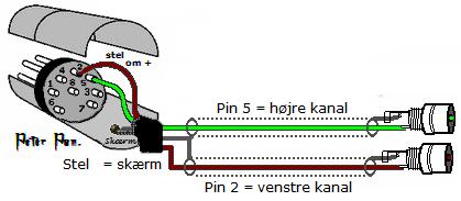

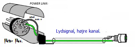

mrai skrev:
Hej Peter Pan og MoTiNi
Så har vi fundet ud af hvordan man får lyd fra sit ikke B&O tv over igennem Beomaster 5, med hjælp fra en ingeniør fra B&O, kan det kun lade sig gøre ved hjælp af en Beolink Active som man kobler sammen med Beomaster 5 med et Masterlink kabel og sætter den i Link Option 6 og så skal man trykke PC på sin Beo4 og man skal have et Powerlink hanstik hvor man bruger ben 2 og 5 og stel og selvfølgelig 2 RCA hunstik og så spiller det
Peter Pan kan du lave en tegning af det stik så det ligger her på Forum?
Hej mrai
Den adapter du foreslår giver kun højre line signal, så
du må have en Y adapter på for at opnå det du vil.
Jeg tror dog der er noget du har misforstået med
hensyn til denne adapter, men her er den.
Så skulle mysteriet være løst, jeg har ændret lidt på tegningen.
Er du sikker på den beskrivelser du har fået. ?
mrai
Bruger siden: 11 Januar 2006
Indlæg: 11
Sendt: 08 Marts 2010 kl. 21:55 | IP-adresse registreret
Hej Peter Pan nej den er god nok har haft åbnet kablet og det virker i stereo, det er åbenbart specielt fordi man kører signalet igennem en Beolink Active og kablet er kommet fra B&O i Struer men er ikke kommet i handelen endnu.
mrai

Sendt: 08 Marts 2010 kl. 23:18 | IP-adresse registreret
mrai
Gider du beskrive forbindelserne i dit nye adaptor kabel ?
Er det som min tegning?, eller er der en lus mellem nogle af de 8 pin.

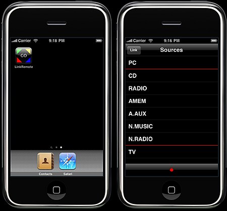

Sendt: 09 Marts 2010 kl. 08:54 | IP-adresse registreret

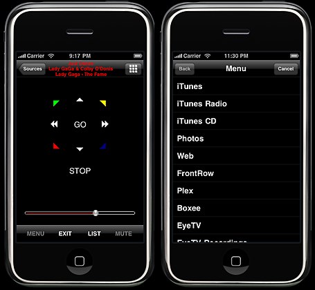

IR mulighederne ser flotte ud på iPhone. IPod / iPhone er en teknologisk revolution.
Beo5 blev udnævnte som et produkt med stort potentiale. Med Beo5 kan man
styrer produkter i hjem-biografen, og ikke meget mere.
Hvis en iPod touch kan styre B&O's produkter og også styre din computer, og
samtidigt en hel masse andet, ender Beo5 som en designet pynte genstand.

Sendt: 09 Marts 2010 kl. 09:06 | IP-adresse registreret
Men når en iPod touch kan styre B&O's produkter og også styre din computer, og
samtidigt en hel masse andet, ender Beo5 som en design pynte udsmykning.
Hej Peter
Hvor kan man læse om LinkRemonte til iPod Touch / iPhone. Det ser rigtig interssant ud, hvis det er virkelighed og ikke bare photoshop.
Et link ville være godt
Morten
Mit B&O HD Cinema set-up
Sendt: 09 Marts 2010 kl. 09:44 | IP-adresse registreret
http://www.youtube.com/watch?v=ay_VxBbbCvo http://www.youtube.com/watch?v=ay_VxBbbCvo

Sendt: 14 Marts 2010 kl. 22:27 | IP-adresse registreret
mrai
Ja det gider jeg da.
Ben 5 på stikket er højre kanal og ben 2 er venstre kanal og til sidst er stelledningen stel på selve skjoldet eller hvad det nu hedder.
Mvh mrai

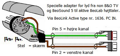

Sendt: 14 Marts 2010 kl. 23:17 | IP-adresse registreret
Hej igen mrai
Ja så må vi være i mål, selvom dette er en helt special adapter.
Lyd fra non B&O TV og BeoSound 5 til aktive BeoLab højttaler.
Denne specielle adapter kan man selv lodde. Måske også købes i B&O butikkerne.
Tilsluttes først BeoLink Active type nr. 1636 til BeoMaster 5 med et Masterlink kabel.
Herefter tilsluttes aktive BeoLab højttaler med eller uden 8 polet DIN Y adapter til PowerLink
indgangen på BeoLink Active.
Active type nr. 1636 til BeoMaster 5 med et Masterlink kabel. Herefter tilsluttes aktive BeoLab
højttaler med eller uden 8 polet DIN Y adapter til PowerLink indgangen på BeoLink Active.
DIN adapter kabel tilsluttes nu i PC indgangen på BeoLink Active. De to Phono/RCA stik på din
adapter tilsluttes nu til de analog lyd udgangene du evt. har på dit non B&O TV.
BeoLink Active type nr. 1636, kodes nu i option 6. Hele opsætningen vil oftes stå i samme
rum, og alt fjernbetjening foregår gennem det link øje som følger med Beolink active.
OBS. Det virker ikke hvis BeoLab højttalerne er tilsluttet på BeoMaster 5.
Indskyd evt. en Phono omskifter boks for at opnå flere lyd tilslutninger end fra dit TV.
Det er en underligt DIN adapter, men den virker. God fornøjelse.
Har dit TV kun digitale lyd udgange, så se indlæg af 07 Februar 2010 - her:
http://www.hifi4all.dk/forum/forum_posts.asp?TID=23818&P N=1&TPN=20

Sendt: 14 Marts 2010 kl. 23:22 | IP-adresse registreret
Hej igen mrai
Yes det er sådan det ser ud, og det virker og så tilslutter man det som vist herunder.
Mvh mrai
