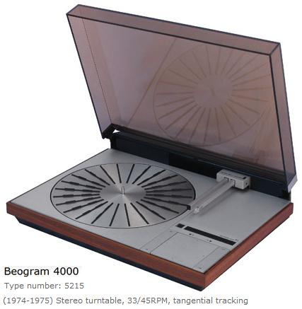

Hvad blev der af B&O's HIFI serie ?
I B&O bogen 'Fra vision til legende' beskrives det ellers at Beolab 5000 var en succes, men at man med udviklingen af Beogram 4000 ville satse mere på at nå ud til de mennesker som gerne ville have det bedste ud af musikken, end de få freaks der gik op i High Fidelity. Den tangentialle arm skulle gøre sit til at få det bedste ud af musikken står der beskrevet i bogen - 'men at få det bedste ud af musikken', er det ikke netop meningen med High Fidelity ?
Til top Vis Jaco89's Profil Søg efter andre indlæg skrevet af Jaco89
Sendt: 23 Juli 2010 kl. 21:19 | IP-adresse registreret
Hej Jaco89
Ser du på de to grammofoner, vil jeg mene at den ene er tilegnet de få freaks.
Beogram 4000 vil derimod kunne betjenes af brugere der bare ønsker god
musik. Det er mit bud på hvorfor Bang & Olufsens skrev som de gjorde.

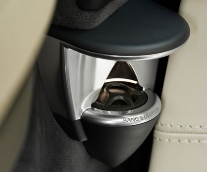

Et ny high-end specialdesignede lydsystem fra Bang & Olufsen BeoSound AMG,
er blev udviklet i fællesskab med Mercedes-AMG ingeniører. Lydsystemet vil fra
september 2010 være standard udstyr i S65 AMG.
Lyd systemet fra Bang & Olufsen BeoSound surround-sound system har 15
højttalere,( fire med akustiske linser), 1200 watt og 16-kanals digital signal-
behandling, til glæde for føre og passagerers ører i Mercedes-Benz S-klasse.
System tilbyder også dynamisk støj kompensation gennem en særlig algoritme udviklet af B&O.
BeoSound AMG har en indbygget mikrofon, som giver løbende data om den løbende indvendig støj og
overfører dem til en Digital Sound Processor, der analyserer alle frekvensbånd og fremhæver specifikke
intervaller individuelt for hver højttaler.
Se flere billeder.   Læst her.

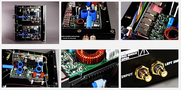

AUDIOMATUS
AM500R indeholder Bang & Olufsens ICEpower modul 500ASP
http://www.audiomatus.com/
Polsk til Dansk benyt:  Google sprogværktøjer.
Læs beskrivelse:
http://www.highfidelity.pl/!ev/artykuly/24_09_2008/audiomatu s.html
