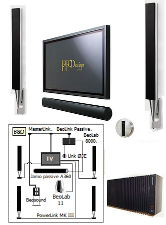

Passiv stereo/ center højttaler.
Jamo passive A360 stereo /center højttaler, bliver drevet af en BeoLink Passiv.
http://www.jamo.com/na-en/products/a-360-description/
BeoLink Passive. Typr nr. 1656
B&O's  BeoLink Passive Link forstærker er sort, og har et output på 2 x 60 watts i 8 ohms .
Den lille link forstærker er designet til brug hvor passive højttalere er nødvendige i et active
højttaler baseret B&O system. Den kan bruges i samme rum som kilden, eller som link
forstærker med tilføjelsen af en Infra-røde øjne.
Pris 06-2010. 5.195 Kr.
http://www.beoworld.org/prod_details.asp?pid=981
___________________________________________

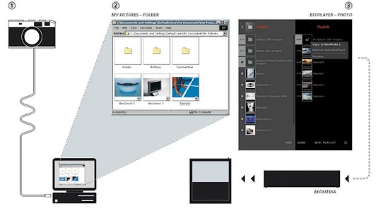

Beskrivelse:
Bang & Olufsen BeoLink - PC - BeoPort. Denne geniale enhed giver brugerne adgang til
billeder- NetRadio & MP3 baseret musik til enhver tid gennem deres MasterLink system.
Du skal blot linke til din PC eller Mac. Du kan gratis hente 'BeoPlayer' software fra B&O
hjemmeside, og så køre det. Først link til en ældre beskrivelse.
http://www.bang-olufsen.com/beomedia1-userguide/UK/dailyuse/ makeavailable.html
http://www.bang-olufsen.com/UserFiles/File/ug/BeoPort/beopor t_userguide_danish.pdf
http://www.bang-olufsen.com/UserFiles/File/ug/Beoplayer/beop layer_userguide_danish.pdf

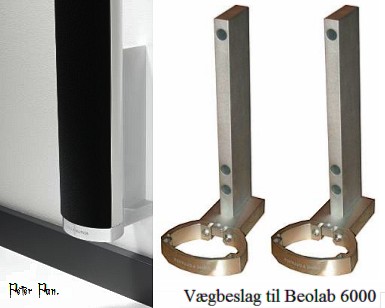

Vægbeslag til BeoLab 6000/6002.
Type nr. 2157 - pr. stk. 1.095 Kr.
________________________________________________
Vægbeslag til BeoLab 8000/8002.
Type nr. 2195 - pr. stk. 1.095 Kr.
