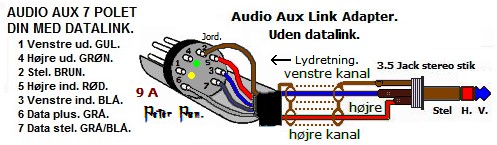

FROST15 skrev:
Nej jeg ved godt at der ikke er noget masterlink modul i min mac, men jeg har fået fortalt i en B&O butik at de ledninger der er til lyd i masterlink kablet kan sættes sammen med et jack stik (måske i en junction box) som så sættes i lydudgangen på min pc og derved kan jeg få alverdens musik ud i mit B&O ?
 Hej FROST15
Har de i en B&O butik fortalt dig det, syntes jeg bestemt du skal lade dem lave adapter kablet til dig.
Jeg har endnu ikke hørt om nogen der med held har rodet i et MasterLink kabel, med andre formål
end at fordele, eller videreføre samme kabel. Får du lavet en adapter, så husk og skriv hvordan det
er connectet.

Ja, Jack 3.5 stereo stik til DIN, er den løsning et flertal benytter.
Et Marster Link kabel fra B&O er et Balanceret liniesignal
og datalink kabel med en datahastighed på 19.200 Bit / Sek.

Jeg kan se at det må være de 4 ledninger der skal i nr. 13 14 15 og 16 på masterlink stikket som skal bruges i et 3,5 jack stik, men jeg må nok hellere have en proff til det praktiske for at få det hele vendt rigtigt

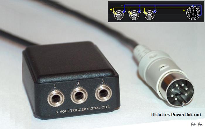

Når jeg med Beo4 aktivere mit TV, tænder trigger signalet mit øvrige setup. Signalet sendes
til 2 stk. B&O Remote mains switch relæer, der efter aktivering åbner 230V til div. apparater.
Mains switch relæ nr.1: Tænder min aktive Audio Pro subwoofer. En strømskinnen hvor trafoer
sidder på række til min DAB tuner, et hurtigt virkende dobbelt højttaler relæ, som forhindre blop
i mine passive BeoVox Penta højttalerne, samt YouSee,s DVB- tuner Samsung HD 3106.
Mains switch relæ nr.1 bliver trigget fra PowerLink SUB stikdåsen på BeoVision 7-40" Mk III.
BeoLab 4000, mine to surround bag højttaler får først tilført 230V. Når surround sound
processoren i mit TV modtager et digitalt bag kanal signal, eller et analog signal i Dolby Pro-logic.
Dette kræver dog en aktivering fra Beo4's speaker knap 5. Mains switch relæ nr.2 klare denne
opgave. Mains switch relæ nr.2 bliver trigget fra PowerLink surround stikdåsen.
Mine to ICEpower moduler som trækker mine to passive BeoVox Penta front højttaler
er altid tændt, det mener jeg giver den bedste lyd.

Ovenstående nettrafo kan også tilsluttes denne trigger fordeler boks istedet for det 7 polet DIN stik.

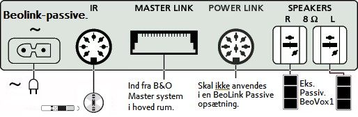

Med en BeoLink Passive forstærker boksen kan du tilslutte passive højttaler til dit Beosystem.
Programmere opstillingen af BeoLink Passive. Type nr. 1656.
Når man har kontrolleret alle tilslutninger, tænder man for netspændingen til hovedrums systemet –
og derefter til BeoLink Passive forstærker boksen. Når netspændingen er tændt, er BeoLink Passive
i stand-by. Forstærkerboksen tænder og slukker automatisk, og er konstrueret til at blive stående i
stand-by, når den ikke er i brug. Normalt vil BeoLink Passive nu være klar til brug. I nogle specielle
apparat opstillinger kan det dog være nødvendigt at for programmere opstillingen.
BeoLink Passive kan forprogrammeres til følgende opstillings situationer (Options):
Option 0: Anvendes, hvis man ønsker at gøre det umuligt at fjernbetjene BeoLink Passive.
(hvis De igen ønsker at gøre fjernebtjening mulig, skal De vælge en anden option).
Option 4: Anvendes, hvis man installerer BeoLink Passive i samme rum som hoved rums systemet
(f.eks. i en stor L-formet opholdsstue med to separate lytte positioner).
Option 5: Anvendes, hvis man har installeret et fjernsyn i samme rum som BeoLink Passive.
Option 6: Anvendes til en opstilling, hvor hoved rums systemet er i ét rum, og BeoLink Passive i et
andet – (dette er fabriks indstillingen).
For programmeringen foretages med en B&O fjernbetjening. Den skal udføres, mens både systemet
i hoved rummet og link rummet står i stand-by.
Betjening med en Beo4: Tryk på LIST mens • knappen holdes nede. Tryk på GO, når displayet på
Beo4 viser OPTION?. Tryk på LIST for at få vist L.OPT, og indtast så det ønskede tal (0, 4, 5, 6).
Betjening med en Beolink 1000: Tryk på LINK, det ønskede tal (0, 4, 5 eller 6) og så STORE.

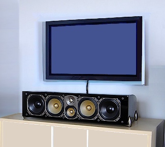

Center højttaleren er beregnet til placering midt under din TV skærm. Den formidler tale (dialogen) og en
del af lydeffekterne i film varetages af centerhøjttaleren. Derfor er det vigtig for klarheden i lyden, at center
højttalere er af god kvalitet.

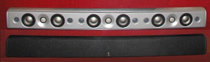

Jeg vil advare mod de mange soundbars der findes med snurrerundt lyd.
Lydkvalitet er ofte utrolig ringe. Mange annoncer får det til at se ud som
om man får en slask Dolby digital surround, men det er fake.
Du får højest et virtuelle 5,1 enkelt højttaler system,
som ikke har noget med Dolby surround at gøre.

På plus siden:
Den passer super godt til Samsungs LED og B855 skærme
Jeg synes at lydbilledet ved DVD og Blueray film er et MEGA skridt fremad ift. samsungs indbyggede
højtalere - men det kan jo heller ikke blive meget værre
Ved almindeligt DVB-T fjernsyn er lydforbedringen knap så stort et skridt fremad – men stadig en klar
forbedring. Integrationen med Samsung B855 skærmen er rigtig god. Den kan vise Youtube videoer
WAF er stor
På minus siden:
Byggekvaliteten er lidt for plastisk. Det skyldes at afdækningen foran højtalerne er af plastik og sound-
baren er meget let og den knager (som kun plastik kan) når man flytter rundt på den.
Der er monteret en lille blæser på bagsiden - der svagt kan høres
Lyden er generelt lidt flad når man afspiller CD og radio – men lydbilledet er mere fyldigt ved DVD og
Blueray film.
Der er kun et begrænset antal tilslutningsmuligheder.
Den er realistisk set for dyr – i forhold til kvaliteten.
Samlet set kan jeg vist kun sige, at det er en af de pakkeløsninger, der aldrig rigtig excellerer på nogen
punkter – men omvendt er der reelt kun få alternativer, hvis man vil have en slank ”altmulig maskine”
med Blueray – så jeg har ikke tænkt mig at skifte den ud.

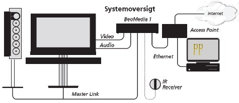

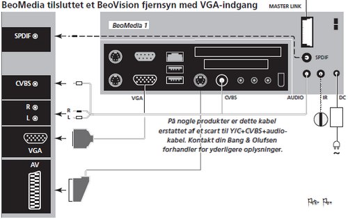

Erfaring med Beomedia.
Kan se at man i dag kan finde Beomedia 1 til 1500.- på nettet, er den pengende værd eller simpelthen håbsløs forældet?
Syntes på papiret det stadig virker til at være en ok løsning for at se billeder og høre mp3 i alle rum.
Er der nogle der har forsøgt at opdatere den til bedre hardware, ram, harddisk mm.?
Til top Vis PDA1's Profil Søg efter andre indlæg skrevet af PDA1
Sendt: 21 Oktober 2010 kl. 09:11 | IP-adresse registreret
Hej PDA1
BeoMedia 1 gør det muligt at hente digital musik - netradio - digitale billeder & videoklip
og websites. Du skal angive dine foretrukne websites og kan oprette afspilningslister. Du kan
få BeoMedia skærmvejledning- N.Musik-N.radio-photo-web, og styre det med Beo4.
Kompatibilitet med MasterLink, analog lydoutput + styring med Beo4.
Software (SW) opdatering.
Softwareopdatering – BeoMedia 1- efter installation.
Softwaren til BeoMedia 1 opdateres jævnligt. Du vil også få tilbudt ny BeoMedia software.
Når dialogboksen vises, og du bliver spurgt, om du ønsker at downloade ny software, kan
du svare Later (senere). Hvis du har valgt at svare Later, får du en tredje mulighed, når du
højreklikker på Bang Olufsen ikonet, nemlig Update software. Klik på denne valgmulighed
for at påbegynde opdateringsprocessen.
http://www.bang-olufsen.com/UserFiles/File/ug/BeoMedia1/Beom edia_1_Danish.pdf
Nu kan du læse i manualen, så må du selv vudere om BeoMadia 1 er hver at investere  i.
Contents BeoMedia 1:
http://www.bang-olufsen.com/beomedia1-userguide/DK/index1.ht ml
 http://www.bang-olufsen.com/beomedia1-userguide/UK/index1.ht ml
Stikpanelet inkluderer PCcard og CompactFlash slots, Ethernet,
VGA ind og ud, ML, Audio, Video, Firewire, PS / 2 tastatur /
mus og to USB-porte. Nice brugergrænseflade.
Men kan kun anvendes til musik og billeder, ingen video-afspilning!

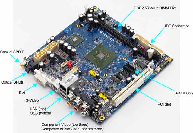

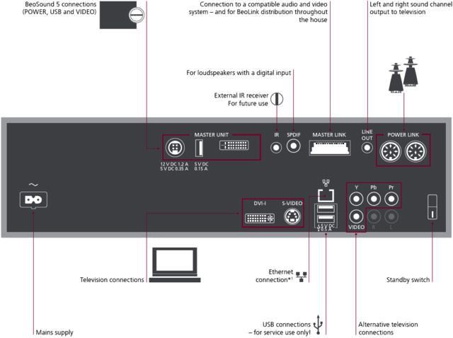

Her ser du så BeoMedia 1's afløser.
VIA EPIA EX pro BeoMaster 5.
Link: http://www.bang-olufsen.com/beomaster5
Beomaster 5 Chassis.
BeoSound 5 er styreenheden til BeoMaster 5.
http://www.youtube.com/watch?v=7QaPdoh1v4Y&feature=playe r_embedded
Priser:
Type Nr. 2900. BeoSound 5 inkl. (500 GB) BeoMaster 5. * Pris. 37.995 Kr.
Type nr. 1753. BeoMaster 5. Pris. 17.495 Kr.
Tilslutningskabler mellem BeoSound 5 og BeoMaster 5
bestilles separat. Musiksystemer 2
Type nr. 2191 Gulvstand. Pris. 3.495 Kr.
Type nr. 2192 Bordstand. Pris. 1.445 Kr.
Type nr. 2193 Vægbeslag extended. Pris. 745 Kr.
