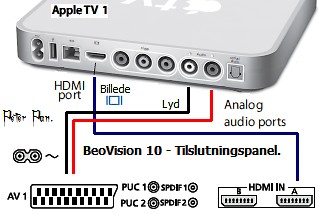

Hejsa, ja det skal du da have løst. Jeg vil anbefale dig følgende:
Du kan trække et lydsignal udfra dine analoge højre og venstre kanaler bagpå Apple-TV (Røde og hvide stik) og op i en af
scart indgangene på TV'et, og give den et kildevalg som V.AUX, V.MEM etc.
Nu kan du gå til din linkhøjttaler og trykke samme kommando, og lyden vil spille ud i dine linkrum. Hvis du har en iPhone
eller en iPod Touch, vil du ydermere kunne styre din musik der er lagret på dit Apple-TV, og vælge nummer du gerne vil
høre.
Så B&O har det ganske nemt, der er utallige af muligheder

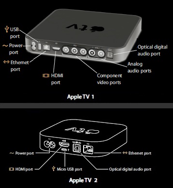

 Kun digital out fra ATV2.
1)  http://manuals.info.apple.com/en_US/AppleTV_SetupGuide.pdf
2)  http://manuals.info.apple.com/en_US/Apple_TV_2nd_gen_Setup_G uide.pdf

skal lige være sikker på jeg har forstået det:
jeg tager rød/hvid bag på apple tv1 (havde glemt der var kommet en ny) sætter dem i en scart (har et scart med indgang til
rød/hvid fra en gammel playstation)
Min appletv bruger pt. vmem via HDMI, dvd bruger jeg til xbox, hvilken kan jeg bruge til audio appletv? vil gerne det var en
knap på remote, istedet for en under list. Endnu bedre hvis den kunne ligges på tape, da jeg ikke har remote til mine 3
beolab2500 (på tape ligger beo3200 harddisk i forvejen)
mvh/michael

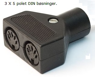

Sendt: 10 April 2011 kl. 09:20 | IP-adresse registreret
Har du oplysninger om disse DIN adapter ?. Evt. hvor de kan købes.
En gang var disse adapter hyldevare i radio butikkerne, men idag er DIN en uddøende rase.
Jeg er meget interesseret hvis du skulle have nogle liggende i gemmerne, som du vil af med.
  Eller 1 x han til 2 x hun.
DIN adaptrerne blev produceret under navnet TRS.

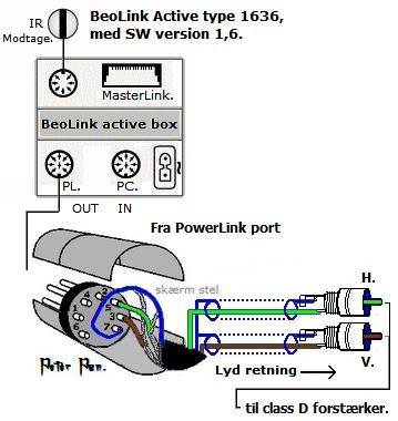

Sendt: 11 April 2011 kl. 12:19 | IP-adresse registreret
I et MasterLink setup indgår en BeoLink Active 1636. Et linie signal hentes herfra,
og tilsluttes en lille volume styret stereo forstærker. Tilsluttes direkte i PL line-udgangen,
så passer impedansen/modstanden ad H til. Der kommer knas, og lyden er for lav.
Er det muligt at tilpasse PL udgangs impedansen på BeoLink Active 1636. ?
Sendt: 11 April 2011 kl. 13:21 | IP-adresse registreret
Hej Peter,
ja, dette er lige nu mit problem.
Måske er der også andre med et lignende problem, eller nogle, der har leget med samme tanke/samme setup.
Jeg vil i et linkrum gerne bruge nogle gode passive højtalere, som jeg har - samt en lille Class D-forstærker (en Tripath - en Trends Audio TA-10.2P). Den er sat til som i Peter's tegning, lydstyrkereguleringen foregår altså via Beo4/linkøje - men lyden er for svag og "flad".
Når jeg bruger den samme forstærker/højtaler-kombination med f.eks. en Ipod Touch som kilde (både via hovedtelefonudgangen og og via line-udgangen) fungerer det perfekt. Super lyd - det er utroligt, hvad denne lille forstærker kan yde.
Lineout-signalet fra Powerlink-udgangen er altså for svagt (er det overhovedet et ægte lineout-signal). Er det måske muligt at "ekstra"-forstærke dette, f.eks via en "step-up-konverter" - se: http://www.jacmusic.com/lundahl/applications/symmetrical-asy mmetrical.htm
Det er klart, at B&O med deres egne højtalere HAR tilpasset disse ting - men det må vel også være muligt for "os andre".
Hvem har event. erfaringer med dette?
Jeg ville gerne være sikker på, hvordan disse ting (lineout, impedans, modstande osv) hænger sammen, før jeg selv går i gang med eksperimentet. Måske er der en smartere måde at løse problemet på??
Hilsen
Millemissen
