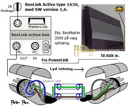

og hvordan vil du så lige sætte den til og betjene den - i et linkrum
Hilsen
 Millemissen
Sendt: 15 April 2011 kl. 12:23 | IP-adresse registreret
Sådan Millemissen
Valgfri tilslutning af aktive eller passive højttaler til BM. 3500.
Sendt: 15 April 2011 kl. 12:42 | IP-adresse registreret
Og hvordan betjene den  Option - ir-kommando osv?
Meningen er jo at jeg også skal have tilgang til mine kilder fra min audiomaster i hovedrummet.
Et tryk på f.eks. cd vil jo blot åbne for cd-indgangen på 3500-masteren. Jeg  tvivler på at man kan nå cd'en på hovedrums-masteren - f.eks via link-cd. Der er jo ikke nogen dataforbindelse direkte til masteren.
Det kan jo kun opnås via linkøjet på active-boksen.
Den eneste mulighed, jeg kan forestille mig, er at sætte 3500-masteren i option 0, og så betjene den manuelt. Eller option 5???
Og du mener at det signal, der kommer fra powerlink-ud på active-boksen skule være "kompatibelt" med indgangen på 3500'eren - ellers er vi/jeg jo lige vidt
Hvis jeg havde en 3500-master liggende, skulle det da bare komme an på et forsøg.
Hilsen Millemissen
Sendt: 15 April 2011 kl. 13:14 | IP-adresse registreret
Beo4 i link mode til link øjet og BeoLink 1000 til direkte betjening af BM. 3500.
Så kan du hente lyd fra hoved rum til BM. 3500 i AUX mode, eller vælge radio direkte.
Når lydstyrken en gang er justeret ind på BM. 3500, kan du også vælge kun at styre
PowerLink volumen med Beo4 via link øjet.
Og ja med denne gør-det-selv adapter vil active-boksen være "kompatibelt" med
AUX IN på 3500'eren.  Smide 300 Kr. efter en Beomasteren 3500, og prøv det.
Her finder du mine adapter tegninger.
Har du mod på at bruge en loddekolbe kan du Feks. se hvordan
du terminere DIN stik til XLR - Phono - Stereo Jack, med mere.
B&O DIN Adapter Kabler Connection Peter Pan.

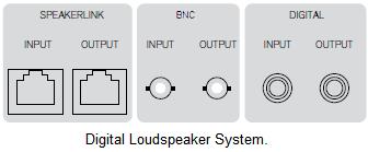

DSP8000 Meridian’s flagship Digital Active loudspeakers.
                            Tilslutnings panel.
DSP8000 Technical
User Manual  http://www.meridian-audio.com/media/14218/dsp8000-ds2.pdf
Specification  http://www.meridian-audio.com/media/14215/dsp8000%20user%20g uide%205.pdf
Her et eksempel -- Active digital højttaler i PP. design.

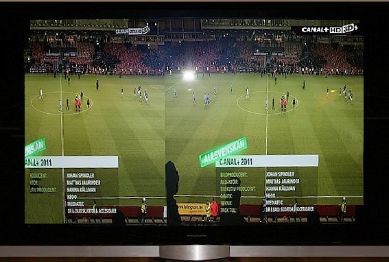

Jeg har set 3D signaler på en kanal med navnet " Canal+HD-3D " som ligger på YouSee's kabelnet.
Sådan ser det ud på mit TV inklusiv blitz.

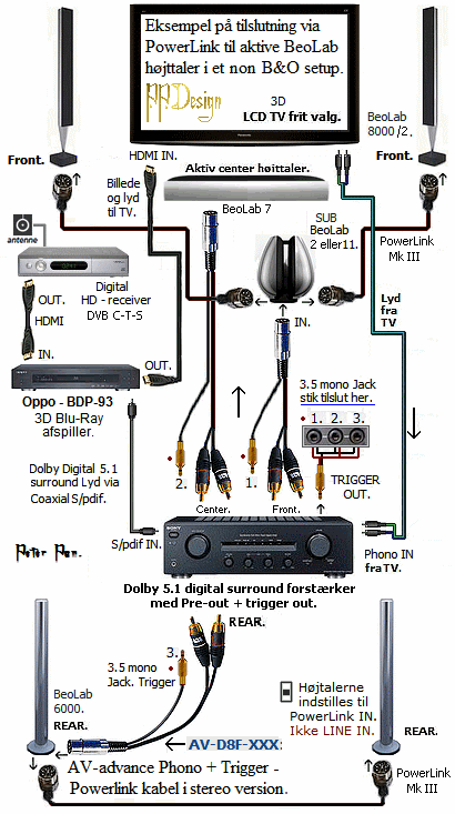

De 3 stk. AV-advance Phono + Trigger til Powerlink kabel i stereo version købes her.
Selvgjort er velgjort. God fornøjelse.
