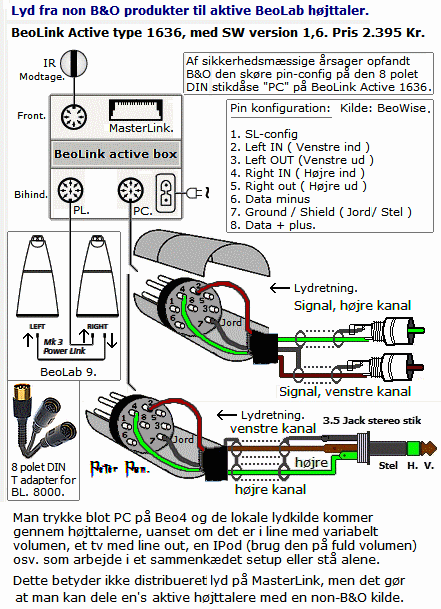

Sendt: 26 Juni 2011 kl. 09:25 | IP-adresse registreret
Hej optionen, velkommen på hifi4all. og tak for roserne.
Det er ikke helt så enkelt fordi kun de færreste fjernsyn har pre-out på de analog lydudgange.
Det betyder at du ikke vil være istand til at styre lydstyrken, som du sender ind i forstærkerne
som sidder i de aktive BeoLab 3. De vil altså spille med fuld lydstyrke, og det tåler de nok
ikke ret længe.
Der er dog en løsning på problemet som giver dig mulighed for at styre lydstyrken med Beo4.
Medfølger ved køb af -
http://www.bang-olufsen.com/product-archive?ProductName=BeoL ink%20Active
User guides - BeoLink Active: Tryk her.   Setting up guide: Tryk her.
På min tegningen ses BeoLab 9. Men alle aktive BeoLab højttaler vil kunne tilsluttes på
denne måde, og alle analog lydkilder kan tilsluttes PC indgangen, med den løsning.
Med den adapter du ser på tegningen. Adapteren kan ikke købes, så du må lodde den
selv, eller finde en der kan gøre det for dig.
Som alternativ kan du lade lyden gå igennem en Pre-out forstærker med 12 V trigger udgang.
Med den løsning må du styre lyden med forstærkerens fjernbetjening, og det bliver nok ikke
billiger end at vælge den rigtige B&O løsning.
optionen
Bruger siden: 26 Juni 2011
Indlæg: 5
Sendt: 26 Juni 2011 kl. 15:32 | IP-adresse registreret
Hej PP,
Super godt detaljeret svar. Mange tak for det og den varme velkomst.
Jeg har siddet og set på udgangene i fjernsynet og manualen og jeg tror ikke at der er pre-out. Fjernsynet har en række forskellige udgange - kan ikke lige få pasted et billed ind, men jeg kan ikke se at der en udgang til 3,5 jack stereo.
Der er en Phones udgangsterminal men det er til normale små stik som fx iphonehøretelefoner. Men der kan jeg vel bruge følgende adapter?:
Jack adapter fra 2,5mm han til 3,5mm hun
"Jack adapter fra 2,5mm jack han stereo til 3,5mm jack hun stereo"
Har vedlagt et link til manualen for fjernsynet. På side 130 og 131 er en oversigt over udgange, hvis den info er nødvendig.
http://www.pioneer.eu/dk/support/manuals/PDP-LX5090H/index.h tml
Jeg vil prøve at få lidt hjælp fra nogle af mine kollegaer der er fixe på fingrene og lodning.
Mange tak for hurtig hjælp - meget fornemt,

Sad lige og googlede lidt og fandt dette stik:
3,5mm Stereo Mini-Jack til 5 pin DIN stik, 1,5m
http://alle-kabler.dk/lydkabler-35/mini-jack-stereo-111/3-5m m-stereo-mini-jack-til-5-pin-din-stik-1-5m-874.html
Eller dette:
AV-advance DIN - MiniJack audio kabel DIN han - 3,5 mm. MiniJack han - AV-advance MinJack-DIN Stereo audio
'http://www.av-connection.dk/?PNo=AV-MJDIN50050
Kan et af disse stik (er vel de samme) benyttes mellem fjernsynet og beolink active boksen?
Ved nærmere eftertanke har jeg også købt den type stik i B&O forretningen for at tillutte min Ipad til mit Beosound 9000. Det kan vel også bruges?
På forhånd tak.
Mvh,
Til top Vis optionen's Profil Søg efter andre indlæg skrevet af optionen
Sendt: 26 Juni 2011 kl. 16:50 | IP-adresse registreret
Hej igen optionen
Der er ingen vej uden om, adapter kablet med Phono stik (som på min tegning
som du skal anvende til analog output kan ikke købes, det
er meget specielt og som beskrevet må du selv få det lavet.
DIN kabler.
