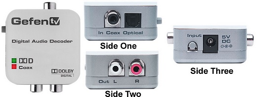

Der sælges idag mange fladskærms TV hvor der kun findes digital lyd udgange.
Men sålænge ønsket "kun" er at hente stereo lyd fra et sådan tv til et sæt aktive
BeoLab højttaler, kan man vælge denne løsning.
GefenTV Digital to Analog Audio Decoder, Dolby Digital to 2 Channel L/R.
Tryk her.

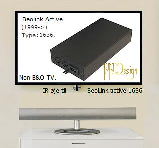

Ønsker man at benytte BeoLab 7-1/7-2/7-6/7-4. Aktive Center højttaler,
under et non- B&O TV, kan det lade sig gøre ved hjælp af  BeoLink
active type 1636, og det medfølgende IR øje, at styre lydstyrken med
Beo4 fjernbetjeningen. BeoLink active type 1636 skal tilføres et analog
center LINE lydsignal fra en Dolby surround sound kilde.
Se tilslutnings tegningen som både viser mulighed for at benytte analog,
lyd signaler, eller digital lyd signaler, efter en konvertering til analog lyd.

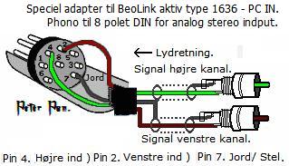

Dette Phono stereo til 8 polet DIN speciel kabel kan ikke købes, så det må man selv lave.

Til optionen: "det simple rca til aux-kabel" ser sådan ud:
og er stort set identisk med det af dig omtalte kabel, som du bruger til at tilslutte din ipod. Det har blot de to phono-stik i stedet for minijack-stikket. Det kan købes i bedre audio/video-forretninger (sikkert også hos el-giganten). Eller helt sikkert hos en af de store online-A/V-forretninger.
Det er enkelt nok: phono (hedder også rca) -kablet ind i udgangen på tv'et og det 5-polede din-stik ind i aux'en på Beosound 9000'eren. Kan aktiveres ved tryk på "A-AUX", som ligger i listen på Beo4'eren. Det er strengt taget det samme man gør, hvis det er en ipod, der er kilden.

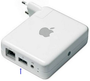

Jeg har et problem jeg håber du kan hjælpe med, nu du har en Apple AirPort Express.
Jeg er ikke sikker på om der ligger 5 volt på USB stikket i AirPort Express.
Vil du undersøge det, evt. med en USB lampe
Sådan tilsluttes aktive BeoLab højttaler til AirPort Express -
                           Se tegninger her.
Sendt: 14 Juli 2011 kl. 23:23 | IP-adresse registreret
Hej Peter,
jo, den er god nok - der er strøm på den usb-port. En usb-lampe lyser fint.
Det er egentlig smart, hvis  boksen sidder gemt væk i en reol/et skab, og man har brug for lidt lys dér! Med mindre man altså er nødt til at bruge stikket til at trigge højtalerne med.
Hilsen Millemissen

Efter nærmere eftertanke skal der måske alligevel revideres på ovenstående.
AppleExpress-boksen sidder jo hele tiden til strøm - i de fleste tilfælde.
Dvs at der altid er strøm på usb'en - men hvordan vil du så kunne trigge en aktiv højtaler derfra???
Hilsen Millemissen
Sendt: 15 Juli 2011 kl. 16:00 | IP-adresse registreret
Hej millemis
Ved at indsætte en on/off kontakt på trigger USB kablet, fra pin 4 plus og pin 7 minus.
Se tegninger her.
