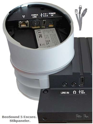

Dine muligheder med en BeoSound 5 Encore -
Encore har digital tilslutning via USB IN. Her tilsluttes Feks. USB-nøgle / harddisk (NAS) / eller en PC.
Encore har et annalog Line-in-stik. Her tilsluttes Feks. MP3 afspiller - iPod - Pladespiller -  mm.
Encore har en PowerLink udgang. Her tilsluttes et sæt BeoLab højttaler evt. via en 8 polet DIN T adapter,
hvis BeoLab højttaleren er af en type der ikke kan videresende PowerLink lyd signalet til højttaler 2.
Man kan også fra PowerLink's pre-out stereo line udgangens signal via en 8 polet DIN til RCA/Phono
adapter tilslutte en forforstærker/forstærker med tilsluttede analog højttaler.
Encore har en RJ45 netværksforbindelse for Netradio, kabelbundet eller trådløst via 5 GH-bånd,
Encore kan afspille CD'er konverteret til FLAC-filer, indlagt på en NAS medieserver.
BeoSound 5 Encore er i bund og grund en netværksklient på UPNP-basis, der kræver lidt forudkendskab
til netværksafspillere. Betjeningsvejledningerne er lagt ud på B&O's hjemmeside, så man der igennem kan
få klarhed over dens muligheder. (eller spørg millemis)
Getting Started - BeoSound 5 Encore
http://www.bang-olufsen.com/UserFiles/File/ug/BeoSound5/beos ound5-encore_gettingstarted_danish.pdf
User guides - BeoSound 5 Encore
http://www.bang-olufsen.com/UserFiles/File/ug/BeoSound5/beos ound5-encore_userguide_danish.pdf
Bang & Olufsens hjemmeside
http://www.bang-olufsen.dk/beosound5-encore

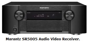

Marantz SR5005 har vist alt hvad man har brug for i et 2011 setup.
Jeg kan dog ikke finde en 12V trigger udgang. Prisen er 4495 Kr.
Se store billeder her
DK - Info:
http://hifi-freaks.dk/webshop//product_info.php?cPath=94_95& amp;products_id=623
For evt. tilslutning af BeoLab højttalere kan du fx bruge dette kabel:
http://www.av-connection.dk/?PNo=AV-D8F-XXX
Tilslutning af en BeoSound 5 Encore sker via LINE IN som hvis
en CD-afspiller tilsluttes anlog. Se min adapter tegning her over.

Hej Peter,
for mig at se har den en triggerudgang - se bagsiden oppe i venstre hjørne.
Man kunne også lægge lidt oveni og købe denne her: http://hifi-freaks.dk/webshop//product_info.php?&product s_id=717
Så får man 2 triggerudgange - og nu også AIRPLAY -
http://www.nomono.dk/news/marantz-sr6006
Se bare B&O, det kan sagtens lade sig gøre
Hilsen Drillemissen
Sendt: 05 September 2011 kl. 15:48 | IP-adresse registreret
Hr. søvnigmissen
Du har fat i Marantz SR5006 til 7.495 Kr, og ikke Marantz SR5005 til 4.495 Kr.
Så det er nok derfor -
Sendt: 05 September 2011 kl. 16:18 | IP-adresse registreret
Ja, ja da, Vågen-Peter,
du har ret - men hvorfor vælge den billigste Marantz?
Når man kan lægge 20.000 DKK på bordet for en Encore, så burde man også kunne putte lidt mere i det, som udmærket kunne være hjernen i et (ikke-B&O)-surround-setup. Princippet i et sådan setup har du jo selv beskrevet mange gange.
Update 20:21 - Så kan vælge musikken på Encore med PlugPlayer (app på ipod/ipad), og styre Marantz'en med WIZZ-app (http://itunes.apple.com/us/app/wizz-app/id388917986?mt=8) eller på en android med AVR-Remote for Denon/Marantz: http://www.appbrain.com/app/avr-remote-for-denon-marantz/de. pskiwi.avrremote
Min pointe gik dog lidt mere på, at man slet ikke har brug for nogen Encore, hvis man køber en Marantz med Airplay-understøttelse (og forøvrigt også DLNA). Så hellere bruge de sparede penge på nogle bedre (B&O-)højtalere.
B&O må da før eller siden finde ud af, at folk slet ikke har brug for den tingest (BS5/Encore) på væggen - de fleste synes, at det er for bøvlet med det/de hjul. Og når de først har prøvet at betjene den via en Ipod/Ipad, gider de ikke røre den mere.
Hilsen Nu-vågen-missen

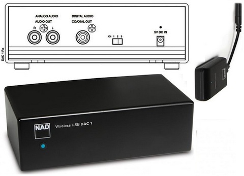

Nyhed: NAD DAC-1 Trådløs USB digital-til-analog konverter.
Pris 1699 Kr.
http://www.hifiklubben.dk/produkter/tilbehor/andet-tilbehor/ nad_dac1_da-konverter.htm
denne "nyhed" er et eksempel på, hvordan man kan streame i god kvalitet fra en pc/mac til et stereoanlæg.
Lækker at man således er fri for et kabel - men forestil dig denne dims dinglende fra din bærbare i sofaen.... Nej, tak.
