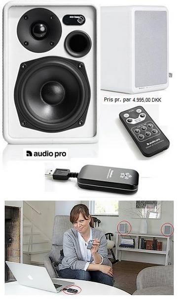

                Audio Pro ADDON LV2 - White
Audio Pro har med denne nye aktive højtaler banet vejen for en lang række muligheder!
Pro LV.2 er ikke blot en yderst velspillede og elegant højtaler, den er Trådløs!
Se video klip fra Audio Pro.        Kan købes her.

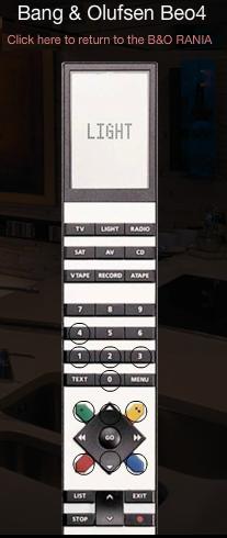

Lutron Rania. - International trådløse RF lysdæmper.
http://www.lutroninstaller.com/assets/kbitems/Lutron%20RF%20 Dimmers.pdf
http://www.lutroninstaller.com/assets/kbitems/Lutron%20Rania .pdf
http://www.lutroninstaller.com/shop/Grafikeye-B_O
Sounds Heavenly.Tryk her.  Dette produkt kan købes via B&O butikkerne.
   Prøv Lutron Rania her :  http://lightbutton.com/

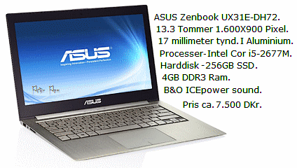

Asus giver dig B&O-ICEpower lyd i en 17 millimeter ultra tynd bærbar.
http://www.version2.dk/artikel/asus-lancerer-17-millimeter-t ynd-ultrabaerbar-med-intel-core-i7-31860
I Europa lanceres de to computere med en startpris fra ca. 6.000 Kr. for UX21 på 11-tommer,
og fra ca. 7.500 kroner for UX31 på 13-tommer.
Asus video: http://www.youtube.com/watch?v=dsEvPnIWfsE&feature=playe
Assus:  http://zenbook.asus.com/product/?c=3
Specifikationer: http://zenbook.asus.com/product/?c=spec
ASUS Zenbook UX31E-DH72. Kan købes her. Den er ennu ikke kommet til Danmark.
http://www.youtube.com/watch?v=R1t_j_2bGmo&feature=playe r
http://www.youtube.com/watch?v=WtQN0llJWIM&feature=playe r

Ved brug af projektoren, ønskes kun lyd, men ikke billede fra den tilsluttet DVD/ BluRay afspiller
i dette eksempel tilsluttet til BeoVision 10.
Tilføj "P.mute" funktionen via LIST til Beo4, så vil billedet slukke med denne aktivering. Lyden vil
fortsat bliver formidlet til de tilsluttede aktive højttaler, via surround modulets PowerLink udgange.
