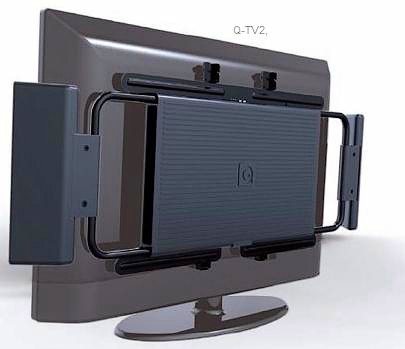

                                     Q-TV2
Det er sikkert på nuværende tidspunkt at modnet fladskærms tv har ekstrem dårlig lyd, så eksterne
højttalere vil tilbyde langt bedre kvalitet. Problemet i mange tilfælde er at de kræver kabel træk, og
optager mere plads i stuen ... Q-TV2 er en integrerede løsninger, til montering på selve TV'et.
Dette 2.1 højttalersystem kan placeres på bagsiden af enhver fladskærms-model mellem 30" og 42"
Det er således kun de to side højttalere der ses, mens subwooferen er skjult på bagsiden.
Side højttalerne giver en effekt på 25 watt hver, mens subwooferen er på 50 watt, med en samlet
responsrate på 50 Hz og 20 kHz. Ud over tv-line-indgang omfatte systemet yderligere enheder,
såsom en musikafspiller.

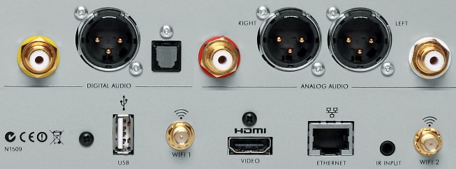

                                   Olive 6HD
Audio Server med Touch 10" skærm, Intern harddisk 2 TB
Player optagelse / CD. Tilslutning via Eternet, Wi-Fi internet
Radio. HDMI udgang, USB- port og balancerede Digital og
Analog udgange. Pris 4.999 Euro.
Hjemmeside. Tryk her.
Kan købse her: Læs mere.
http://studio-22.com/olive/olive6hd.htm

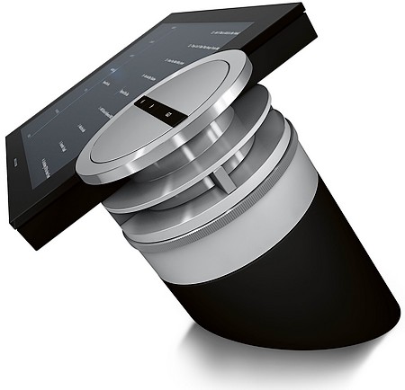

Her et designet alternativ -
 Med Linux xxx. styresystem.
Beosound 5 Encore.  Se mere her.

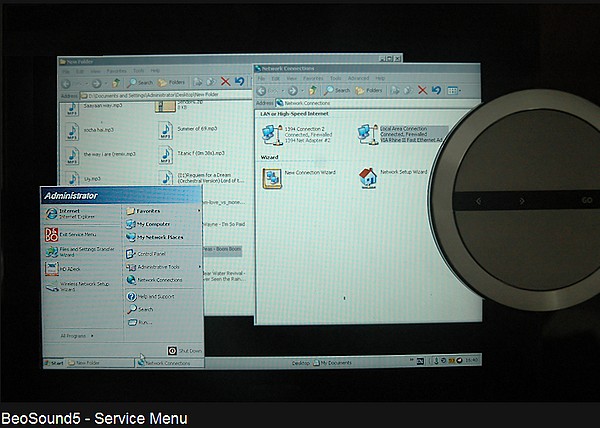

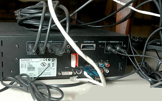

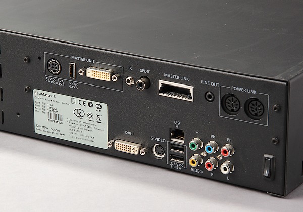

Her ses BeoSound 5 Service menu, WinXP-styresystem.
Og tilslutnings panel på BeoMaster 5
Master-Unit kablerne går til BeoSound 5.

Bemærk forøvrigt - i forbindelse med Peters indlæg ovenfor - at billedet med det underliggende Windows-styresystem kun er relevant i forbindelse med Beosound 5/-Master 5-kombinationen.
Og iøvrigt skal det siges, at man kun bør pille ved noget hér, hvis man har godt computer/netværkskendskab - eller er så modig at man vil risikere udgiften ved et teknikerbesøg ;-)

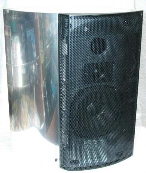

Her BeoLab 4000. Først i den eksklusive gold udgave.
Og her i en mere rå udgave med metal gitter.
