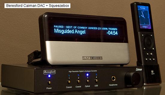

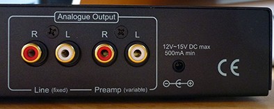

Med Cambridge DacMagic Plus og DAC Beresford Caiman kan du
styre et stereo ICEpower modul. Tilslut f.eks den digitale TV udgang.
DacMagic Plus er en avanceret D/A-konverter, som giver dig krystalklar digital
lydkvalitet på dit stereoanlæg. Du får bl.a. 24-bit audio-opsampling, eksklusiv
asynkron USB-overførsel og understøttelse af HD-lyd op til 24-bit/192kHz.
Volumenkontrol findes på fronten.  Pris 2.999 Kr.
 Tryk her.

Digital til analog stereo converter med Pre-out volune kontrol.
http://www.nuestracharla.com/t211-dac-beresford-caiman-200eu r
http://www.whathifi.com/Review/Beresford-Caiman/user-reviews
Ca. Pris 200 €

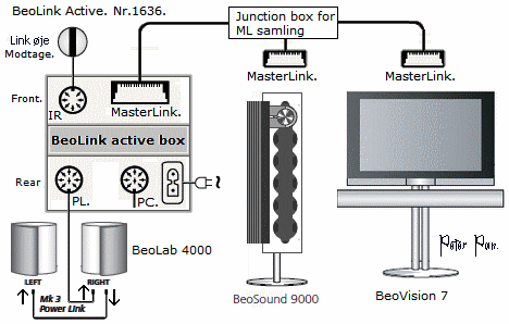

Jeg har brug for lidt hjælp til min opsætning.
Jeg har et BV 7,40 i stuen, hvortil der skal sluttes et Beosound 9000 til.
I køkkenet har jeg et sæt Beolab 4000 som er koblet på via beolink active.
Problemet er at jeg ikke kan få beolink active til at tænde, selv om jeg manuelt trykker på knappen på betjeningspanelet.
Jeg har sat køkkenet til option 6, og stuen til option 2.
Når jeg koder beolink active til option 6, blinker powerknappen en gang, det mener jeg også at den skal. Men den tænder ikke.
Hvad gør jeg forkert??
Søren

Sendt: 29 December 2011 kl. 23:34 | IP-adresse registreret
Hej MrSB
Er det sådan du har tilsluttet ?
Download "Bang & Olufsens Master Link Håndbogen" i PDF file. Tryk her
BeoLink Active
Optionprogrammering : Klar til brug
Fabriksprogrammering : Option 6

MrSB

Sendt: 30 December 2011 kl. 06:13 | IP-adresse registreret
Hej Peter.
Det er lige præcis sådan det er tilsluttet.

Sendt: 30 December 2011 kl. 07:07 | IP-adresse registreret
MrSB
Så må du igang med en fejlsøgning, start i Junction boxsen.
Se også indlæg af 13 Februar 2007. IR / DIN connection her.
Sendt: 31 December 2011 kl. 15:07 | IP-adresse registreret
Hej MrSB,
det er oftest i forbindelse med montagen af det andet kabel i junction-boksen at det går galt.
Jeg går ud fra, at du har forbindelse mellem BV7 og BS9000?
Du skriver, at du har stuen i option 2. Helt korrekt skal dit videoprodukt være i V-option 2, og dit audioprodukt - forudsat at der her ikke er højtalere tilsluttet - være i A-option 0.
Har du brugt originale B&O-kabler? Er din Beolink Active ny/ok?
Du må nok skille den junction-boks ad igen - hvis ikke lige at du med det blotte øje kan lokalisere en fejl dér - og begynde forfra. Vær varsom med stelforbindelserne. Test først forbindelsen mellem de to første produkter, og så.....
Husk at slukke strømmen for alle produkter, mens du roder med det.
Held og lykke - meld lige tilbage, når du er færdig.
Godt nytår - Millemissen
MrSB
Bruger siden: 08 Februar 2006
Indlæg: 44
Sendt: 31 December 2011 kl. 16:35 | IP-adresse registreret
Hej Peter og Millemissen.
Jeg prøver at købe et par nye junction bokse efter nytår og prøver at skifte dem. Det kan være at jeg er heldig og det så virker bagefter.
Options er sat som du skriver og beolink active skulle virke ok. Jeg beder til at det bare er junction boksene.
