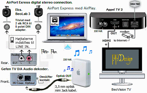

Håndtering af video afspilning uden lydforsinkelse (delay) gennem AirPort Express.

AirFoil er et rart lille program til at afspille lyd fra MAC og WIN-maskiner over netværk - lidt en udvidet AirPlay'er.. Dvs at man via Airfoil kan sende al lyd - ikke kun lyden fra iTunes - til f.eks en ATV2-boks. Airfoil har forøvrigt eksisteret i en del år.
Man kan sådan set lave sig et rimeligt fleksibelt audio-netværk i sit hjem, hvis man har AirFoil kørende på en MacbookAir og i alle rum har et tilsvarende antal AirPortExpress med tilsluttede B&O-højtalere (selvfølgelig!!). Og det uden at være afhængig af iTunes
Den integrerede "Airfoil Video Player" skulle kunne løse dette problem, da den forsinker billedet netop de to sekunder, som AES/ATV2 bruger som buffer for lyden. Jeg har ikke selv erfaringer med den  - efter at prøvetiden udløb for lang tid siden.
Se en god video til dette tema på: http://www.youtube.com/watch?v=osPNW6UZses

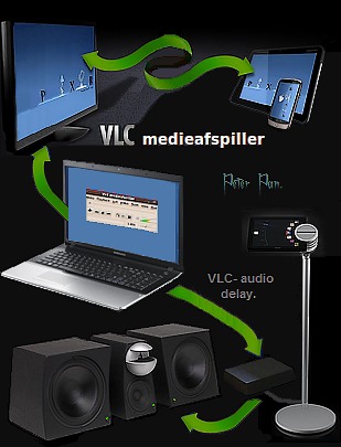

nej, det skal man ikke gøre sig håb om. Det drejer sig jo om afspilning fra en computer.
Og dog..... man kunne jo forsøge sig med at afspille video med VLC fra en computer f.eks. en MACMini sat direkte til et tv, og sende lyden til BS/BM5's usb-lydkort-indgang ud på BL'erne. I VLC kunne man så "forsinke" billedet, så det passer sammen.
Så alt kan vel lade sig gøre
Hilsen Mulig-missen
Sendt: 06 Februar 2012 kl. 23:19 | IP-adresse registreret
JA - Tak for svar millemis
Se YouTube/ film på din fladskærm, og få lyd over de BeoSound 5/ BeoMaster 5
tilsluttede aktive BeoLab højttaler uden billede eller lyd forsinkelse.
VLC, er en open source-medieafspiller, har indbygget understøttelse for loading og
spiller videoer fra internettet og netværks kilder, udover videoer fra din computer.
VLC kan indlæse og afspille YouTube-videoer med kun adressen på den video
hjemmeside på YouTube. Når du giver den video URL til VLC, kan du afspille,
spole tilbage og hurtigt fremad videoen i VLC normalt.
Sådan spiller YouTube på VLC:
http://www.ehow.com/how_8724133_play-youtube-vlc.html

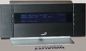

Til sammenlining - Digiality Acoustic DAB:
- Stationær DAB tuner - incl. display og break out box.
- 4 x 40 karakters display
- DAB bånd III og L bånd understøttelse
- DAB og FM modtagelse.
- FM RDS (program navn, radio text, program type)
- 4 favorit programlister
- Menu sprog: Dansk,Engelsk,Tysk,Hollandsk,Spansk,Fransk,Svensk,Norsk and Finsk.
- Autosøgning af ny programmer
- Renamefunktion
- Alarm clock og sleep timer
- Line out
- Optisk CD input
- Optisk S/PDIF output
- Coaxial digital output
- Fjernbetjent
- Fleksibel placering - kan vægmonteres eller placeres på bord eller hylde.
- Fremstillet i børstet aluminium
- Hardware og software er udviklet i skandinavien.
- Flot stilrent dansk design og høj kvalitet
http://www.tektronik.dk/catalog/da/dab-digital-radio-35/

Men ind til videre benyttes ATV2 til B&O -
Få forbindelse med Apple TV.
Opstillingen af Apple TV kan ikke blive meget nemmere. Sæt bare netledningen i stikkontakten, og slut Apple TV
til dit fjernsyn via. et HDMI-kabel. Da alt streames trådløst til Apple TV via dit Wi-Fi-netværk, er det alt, hvad du
behøver. Nå ja, og så en dejlig sofa.
OBS * ATV2-boksen skal være tilsluttet en Router (med indbygget eller tilsluttet modem) der har et trådløst
Access-Point. Forudsætningen for at iOS-devises kan kople sig på ATV2 hhv AppleAirport Express er netop
WiFi (helst N-standart).
http://www.apple.com/dk/appletv/
Det du ser, er det, du viser.
Med AirPlay-skærmdublering kan du trådløst og sikkert streame alt, hvad der er på din iPad 2 til dit HD-fjernsyn.
http://www.apple.com/dk/appletv/airplay.html
AirPlay
Du har allerede oprettet en omfattende musiksamling i iTunes, og arrangeret den i spillelister der passer til forskellige
stemninger. Nu vil du gerne lytte til musikken på dit BeoSystem, og ikke kun i det værelse, hvor computeren er anbragt.
OBS *
Optisk toslink kabel Tryk her.  ---  Tryk her.
Gefen tv digital til analog dekoder Tryk her.
Airport Express Base Station. Pris 749 Kr. her.
