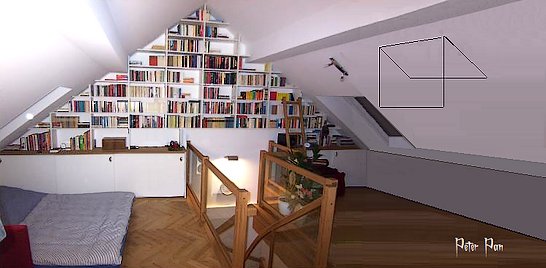

Monter fladskærm på skråvæg.
Gør-det-selv-ophæng.

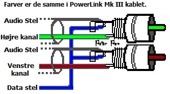

Jeg er netop flyttet i mit nybygget hus.
Her har jeg fået trukket tomrør og lavet el stik i hjørnerne i stuen så der er forberedt til suround Sound med aktive højttalere.
Jeg er så småt gået igang med at udskifte mit Hifikluuben anlæg Denon Suround receiver og Dali højttalere ud med B&O. Da jeg gerne vil have
muligheden for multitum løsninger (link system), simpelt og tidløs design og ikke mindst høj kvalitet som holder i mange år!
Jeg begyndte fordi jeg kunne tilslutte B&O højttalere til min nuværende receiver og herefter skiftet ud løbende.
Jeg går en del op i lydkvaliteten og er nok startet med for små højttalere, som jeg gerne vil have skiftet ud med et sæt beolab 9, men nok om det...
Jeg har et par Beolab 6000 som er tilsluttet pre-out via phone/RCA på denon reviceren, dette fungere fint!
Problemet er at jeg gerne vil have trukket signalkabler i tomrørerne i vægen så kabler bliver skjult, dette har jeg gjort i dag.
Jeg brugte det kabel som i sin tid fulgte med højttalerne et powerlink kabel og klippede stikkene af, her har jeg loddet et Phone/RCA stik på i hver
ende og klippede de overskydende ledere af. Stikket er loddet ens i begge ender, jeg har brugt to ledere i kablet til lodningen.
Når jeg sætter det til anlægget og højttalerne er der en masse støj, der kommer lyd med det lyder forfærdeligt!!!
Hvad gør jeg forkert, er kabel ikke godt nok eller kan jeg have lavet en fejl i lodningen?

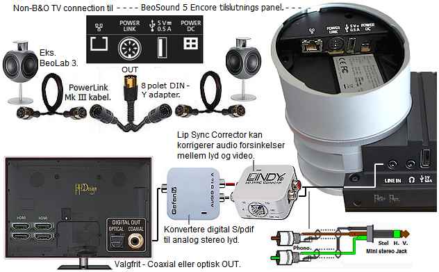

Vil jeg få en højere lydkvalitet hvis jeg køber et beosound 5 anlæg eksempelvis?
Kan jeg sætte mit non B&O tv og en appleairport Express til beosound 5?
Hvad er forskellen på Besound 5 og Beosound 5 encore?
Findes der noget læsestuff omkring mulighederne med B&O linksystemer og hvad man skal bruge og hvordan det sættes sammen?
Hvordan fremtidssikre jeg bedst min B&O investering som kommer til at løbe i en årerække?

Sendt: 14 Marts 2012 kl. 23:22 | IP-adresse registreret
Hej christian1984
Det var mange og store spørgsmål, så jeg vil råde dig til at starte på disse link,
og finde udad hvad muligheder der er, og hvad for prisklasse det skal være.
Peter Pan B&O kabler, diverse + Diy.    Side 27.
B&O DIN Adapter Kabler Connection Peter P
Sådan skal det loddes Christian -
PowerLink Mk III kabel til RCA / Phono stik.

Hej christian,
dejligt at høre at du agter at stille om til B&O-produkter
Om du får "højere lydkvalitet" ved et BeoSound 5 anlæg, er først og fremmest afhængigt af, hvad du afspiller på det. Vil du have fornuftig lyd, skal du have filerne liggende i et losless format (WMA Losless/FLAC) - ellers vil det som udgangspunkt være dårligere end det, du kender fra direkte cd-afspilning.
Du kan godt føre lyden fra dit non-B&O-tv over gennem en BeoSound 5 - men der vil pga lydbehandlingsenheden i anlægget være lydforsinkelse, og du vil ikke have nogen fornøjelse ved det. Dette tema er blevet behandlet indgående på forummet i den senere tid!
Du vil derimod ikke have nogle problemer med at tilslutte en Apple AirPort Express. BeoSound 5 Encore har en egen line-indgang - til BeoSound 5 (dvs BS/M 5-udgaven) skal bruges et usb-lydinterface. Du skal her blot tænke på at APE'en har en dårlig digital/analog-decoder indbygget. Derfor anbefales det kraftigt at bruge en ekstern DAC sat til dens digitale udgang (f.eks en DACMagic).
Læsestuff..........???? Ja, masser, du er kommet til det rette sted - Peter Pan's B&O-tråde
"Hvordan fremtidssikre jeg bedst....." Peter har ovenfor vist et billede af et CAT7-kabel. B&O har gennem længere tid arbejdet på en ny udgave af deres Link-system. Hvordan det nøjagtigt kommer til at se ud vil tiden vise. Om vi (de fleste af os ) får brug for den mængde netværkskabler, B&O mener der skal til, er et godt spørgsmål. Men CAT7-netværkskabler trukket rundt dér, hvor man vil have lyd og især billede, kan dog aldrig skade.
Mit bedste råd til dig vedr. fremtidsikring er dog: Tænk på at få lagt tomme rør med en pæn stor kapacitet i hele huset!!! Man ved aldrig hvilke/hvor mange kabler, der skal trækkes en gang i fremtiden.
"....B&O investering som kommer til at løbe i en årerække...." Husk på at kærnen/hjernen/omdrejningspunktet i et ægte B&O-setup er et B&O-tv. Der er her surround-decoderen og højtaler-tilslutningerne er. Det er her, du kan sætte non-B&O-bokse til via puc, så du nemt kan betjene dem osv...
"..forskellen på Besound 5 og Beosound 5 encore?"
BeoSound/Master 5 og en BeoSound 5 Encore er trods mange ligheder meget forskellige.
Den klassiske BeoSound 5's udgangspunkt er en BeoMaster 5 - en mediaplayer-enhed med egen harddisk, og udover masterlink også med mulighed for tilslutning til et B&O-tv. I tillæg til musik (og netradio), som er hovedformålet, er der herved også mulighed for visning af billeder og webside-indhold samt navigation i musik/netradio (også fra linkrum). Tv'ets højtaler/højtalere benyttes i dette tilfælde oftest til afspilning.
Hvis den er sat op som et rent audioprodukt, bruges BeoSound 5-panelet som navigationenhed, og panelet giver adgang til musikken efter flere forskellige søge kriterier. Højtalerne sluttes her til BeoMaster 5 direkte.
På grund af den nære integration mellem server- og client-software reagerer den hurtigt, MOTS-funktionen er her perfekt.
I de nye opdaterede versioner understøttes losless audioformater, og der er mulighed for direkte tilslutning af et rip-drev.  Hvis man ellers kan vænne sig til den stationære betjening, er det - med et tilsluttet ripdrev - et ideelt og komplet musikanlæg. Indholdet på harddisken i BeoMaster 5 står på grund af upnp/dlna-funktionen desuden tilrådighed for andre upnp/dlna-clients.
Dette kunne være en BeoSound 5 Encore. Den har nemlig ikke nogen egen harddisk, men skal kobles op på en server-software et andet sted på netværket - typisk en pc (med f.eks Twonky-serveren) eller en egnet NAS - eller en BeoMaster 5.
Opsætningen kan være temmeligt tricky, hvis ikke server-hardwaren/-softwaren er fuldt kompatibel, og metadata'erne (tags'ene) i filerne er fuldkomne. Udover nedværkstilslutning (kabel/trådløs) har den stort kun en line-indgang, en usb-indgang og højtalertilslutninger. Det er et standalone-produkt -  uden de velkendte B&O-integrationsmuligheder. Brugerinterfacet (panelet med hjulet/skærmmenuerne) er i grundtrækkene det samme som på BeoSound/Master 5-produktet.

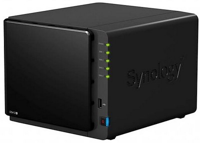

Synology NAS boks - Tidligere versioner har kørt fint med BeoSound 5 Encore.
Synology er kommet med to DS412+ og DS112 NAS bokse. De har begge som standard deres
DiskStation Manager 4.0 software, der nu har support for multi tasking. Interfacet ligner i høj grad
det man vil finde i Windows, og det er et af de mest gennemtænkte på markedet.
Synology DS412+ og DS112 kan ud over at være en standard NAS boks også bruges til FTP,
mail server, web server, media server, iTunes server, print server og meget mere.
Både DS412+ og DS112 er VMware, Citrix og Hyper-V kompatible.
http://www.synology.com/products/product.php?product_name=DS 212&lang=dan
Her er det Synology DS412+ NAS boksen.
http://www.synology.com/products/product.php?product_name=DS 412%2B&lang=dan

Sendt: 24 Marts 2012 kl. 23:32 | IP-adresse registreret
Tak for dine indlæg millemis
Hvis det viser sig at ovenstående Lip Sync Corrector ikke virker som beregnet, er
denne løsning sikker, sålænge der er tale om et stereo setup. På min tegning er valgt
en manuel Phono switch boks:
  http://www.av-connection.dk/?ML=430
Men de findes også i fjernbetjente udgaver Her. . BeoLink Passive 1636 kan anvendes
på flere måder, og denne er en af dem, med det specielle DIN adapter kabel.
Billigste model i digital til analog dekoder:
Tryk her
Dette er en måde at have BeoSound 5 Encore og TV lyd tilsluttet
til samme sæt aktive BeoLab højttaler.
