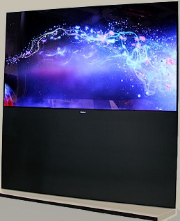

Sendt: 06 September 2013 kl. 23:23 | IP-adresse registreret
IFA 2013
IFA-udstillingen har traditionen tro slået dørene op i Berlin her i september,

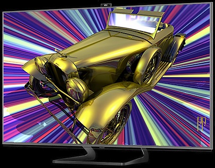

Er du træt af B&O's fjernsynspriser,
så napper du da bare sådan et tv -
det bruger samme Smart-tv platform som B&O.... - ,
en lille stereo DAC-boks
og et sæt BeoLab14-2.1
Mon ikke man kan få Oneremote til at lave et kit til en Beo4, så den kan styre tv'et.

Betyder det også at Finlux kører med samme Intel video engine som B&O's nye generation eller hvor identiske er disse? Hvis
kun Smart tv funktionen kan man vel lave ovenstående forslag med hvilket som helts tv ikke eller misforstår jeg noget?
Hilsen BeoMedia
Sendt: 08 September 2013 kl. 12:27 | IP-adresse registreret
beomedia: "mener du virkelig det?"
Millemissen: "nej, så du ikke min smiley?"
Selvfølgelig kører den IKKE på samme 'engine' - hvilket forøvrigt ikke har noget at gøre med smart-tv platformen.
Og selvfølgelig kan man gøre det med hvilket som helst nyere tv.
Jeg valgte bare et Finlux som eksempel, fordi det traditionelt er billigt og kan købes
alle steder, i Bilka og co....
Nej vi skal sandelig have den rigtige vare - et BV!!!
Og folk må lære, at det koster!
Med mindre de bare vil have noget 'look a like' 😉
Et par metalprofiler rundt om skærmen kan vel hjælpe 😉😉

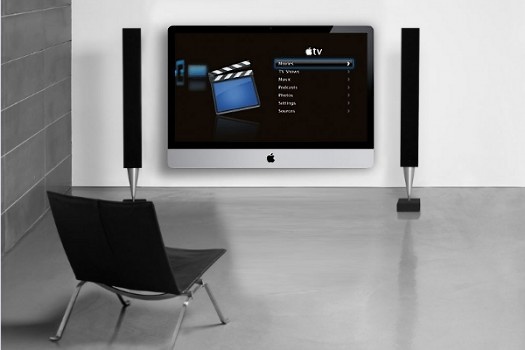

http://news.doddleme.com/equipment/apple-hiring-oled-experts -from-lg/
Kinesiske Haiers 55" OLED-TV, på høj slank plade/fod. Fra IFA-udstillingen.
Hvad for et TV har mon inspireret Haiers til dette design ?
