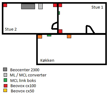

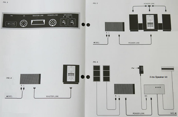

Hej, jeg ved ikke om jeg henvender mig det korrekte sted, men jeg håber i at måske kan hjælpe.
Jeg har kastet mig ud i en mindre opgave, nemlig at få installeret Beolink i min mors hus. Eller det vil sige, at der er i forvejen installeret MCL i et af
rummene, men jeg vil gerne udbygge til et tredje. Her kommer så problemet: Siden min mors gamle anlæg gik i stykker (Beosystem 4500), har intet
været sat til siden, det er efterhånden 4-5 år siden. Hun har altid været forelsket i et Beocenter 2300, og har også købt et - og en ML/MCL converter
for at det kan spille over det eksisterende system. Nu står jeg så med en ML/MCL konverter som kun har én indgang til 2 højtalere - hvilket tydeligvis
ikke er nok, da der skal gå 2 link rum samt højtalerne i stuen igennem denne boks for at kunne spille (i alt 6 højtalere). Spørgsmålet er så bare,
hvordan for jeg tilsluttet alle 3 rum igennem en ML/MCL converter? Kan jeg i det hele taget det? Jeg havde tænkt, at jeg kunne tilslutte MCL boksen i
stue 1 til en MCL boks i stue 2 (sådan så alt fjernbetjening foregik igennem linkøjet i stue 2 og ikke igennem anlægget), og så MCL boksen i køkkenet
til MCL boksen i stue 1 - giver det mening? Jeg er en smule forvirret. Er én ML/MCL converter overhovedet nok?
Jeg håber at i kan hjælpe! Jeg har lavet en lille illustration for at hjælpe lidt, mine skills i paint er ikke hvad de har været
Det bedste hilsener
Alexander

Hej scaramanga60
Hvad er type nr. på din BeoLink Convertet ?
Sendt: 06 Oktober 2014 kl. 10:32 | IP-adresse registreret
Undskyld - ML/MCL Converter ?

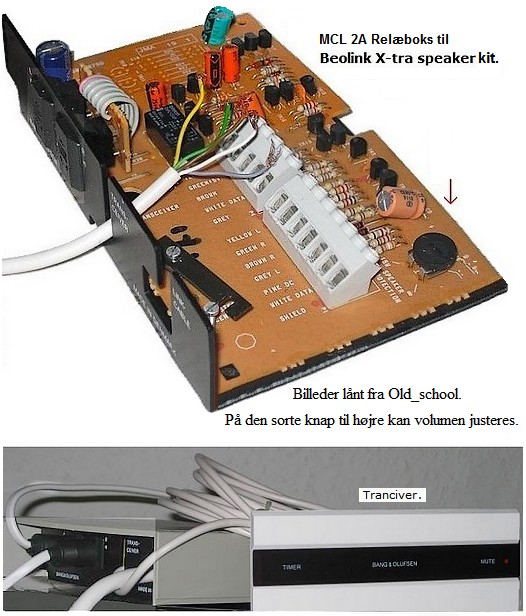

Sendt: 06 Oktober 2014 kl. 10:57 | IP-adresse registreret
Ikke noget problem i det.
Du serieforbinder bare MCL-kablet - fra en relæ-boks til den næste.
Du kan finde en beskrivelse i denne MCL Handbook
Sendt: 06 Oktober 2014 kl. 12:38 | IP-adresse registreret

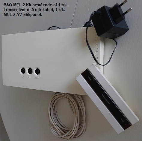

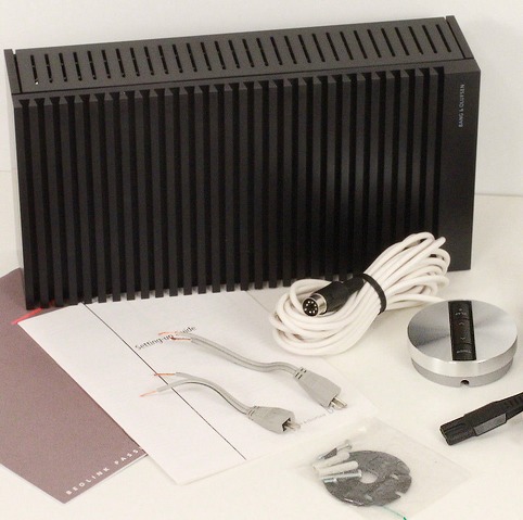

Hej scaramanga60 - Her er lidt du kan se på.
ML/MCL Converter Type 1651 - Pris 4.195 Kr. B&O's ML MCL Converter Type 1651
skal have softwareopdatering 1.6! Dette er meget vigtigt for mange systemfunktioner.
BeoLink Passive Type 1656 - Pris 5.295 Kr.
BeoLink Passive konverteren Type 1656 bruges for tilslutning af passive højttalere.
Læs om X-tra Speaker Kit til passive højttaler på indlæg af 03 August 2006 -
Samt beolink converter 1611-
http://www.hifi4all.dk/forum/forum_posts.asp?TID=42140&K W=Peter+Pan&PN=0&TPN=2

Sendt: 06 Oktober 2014 kl. 14:22 | IP-adresse registreret
hej, mange tak for svar, typenummer er: 1741, og er ikke helt magen til den i har på billederne?
Til top Vis scaramanga60's Profil Søg efter andre indlæg skrevet af scaramanga60
Sendt: 06 Oktober 2014 kl. 20:50 | IP-adresse registreret
Hej igen scaramanga60
Ok B&O ML-MCL Converter MCL2P Type 1741. Det er så mit bud at du skal se
dig om efter det antal X-tre speaker kit og MCL 2A Relæboks + transmitter, du skal
bruge, alt efter det antal rum du vil have passive højttaler i. Volumen styres med Beo4
i det rum du ønsker lyd fra dit BeoCenter 2300, som jo ikke har MasterLink tilslutning.
Sendt: 06 Oktober 2014 kl. 23:49 | IP-adresse registreret
Se alt i B&O Converter bokse fra 1999 og frem i Product Accessories -
Download manual.
http://www.beoinfo.nl/manuals/Product_Accessories_1999.pdf
http://av-montering.dk/teknik_htm_files/ML_Handbook_DK.pdf

Sendt: 07 Oktober 2014 kl. 00:26 | IP-adresse registreret
Kære Peter Pan,
Tusind tak for dit flotte svar, jeg har printet tegningerne ud, og vil nu prøve at gå i krig med det - med en god ven på sidelinjen

Sendt: 08 Oktober 2014 kl. 11:44 | IP-adresse registreret
scaramanga60 skrev:
Kære Peter Pan,
Du kan roligt gå i gang - det er ikke så svært.
Bare kør videre med et MCL-kabel fra en boks (med tilhørende 'linkøje') til den næste.
Du monterer altså bare det 'nye' kabel oveni det, som allerede er der, i relæboksen.
MCL-systemet er et meget stabilt setup - dog med begrænset funktionalitet.
Men det virker perfekt, hvis man bare skal have lyden ud i flere rum (et ad gangen, eller alle på en gang).
Lydstyrken kan til en vis grad reguleres uafhængigt i de enkelte rum.
