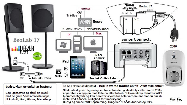

Trådløs audio streaming så peger alt på Sonos Connect, du får her den fedeste player
(Software) med den største alsidighed i musiktjenester du kan få ind. Samtidig er den
mega stabil og ingen udfald, skulle du imod al forventning få udfald, skal du have en
Sonos Boost på som skaber et Sonos Audio netværk i dit netværk, og dermed, de
bedst mulige vilkår overhovedet. Airplay er desværre bare ikke stabilt nok, bliver det
forhåbentlig.  Af beobrian. Her.
