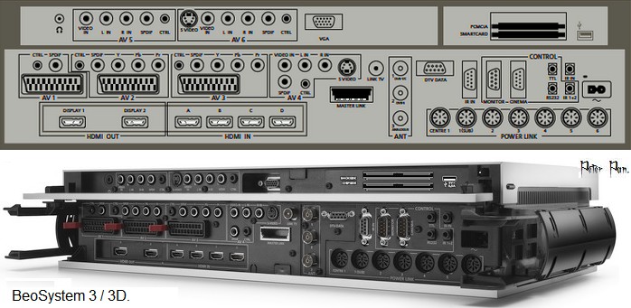

Hej igen insomni
Går du stadig efter BV4-65", er her den medfølgende BeoSystem 3, du bør gå efter.
BeoSystem 3 - incl. DVB-HD T/C/S2. Type nr. 9615- Ny pris  i 2011. - 56.345. kr.
Sendt: 05 April 2015 kl. 00:10 | IP-adresse registreret
Opdatering til
- BeoSystem 3 3D type nr.7710 - incl. DVB-HD - Juni 2013 ny pris 58.100. kr.

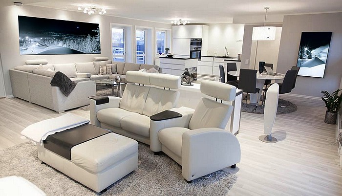

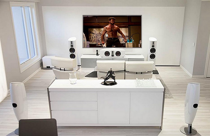

Min nye fladskærms væg, hvor BeoSystem 3 ind går er under opbygning.
Sendt: 05 April 2015 kl. 10:45 | IP-adresse registreret
@Peter Pan
Tja, de gamle systemer er ikke så højt i kurs mere
'Fladskærmsvæg....'?
Må vi høre, hvad fruen siger til det?
Eller det er måske et 'kælder-DIY-projekt
Det ser nice ud :-)   forberedt til en solid center højtaler?
Er planen så noget asiatisk skærm og noget PUC til at styre den eller sådan noget? .. Jeg er jo ny med B&O så ved ikke engang om det kan lade sig gøre? .. Jeg luftede ideen for B&O forhandleren i Herning fordi jeg tænkte man kunne købe en
BeoSystem4 og så en asiat skærm, men det sagde han ikke ku lade sig gøre
Til top Vis insomni's Profil Søg efter andre indlæg skrevet af insomni
Sendt: 05 April 2015 kl. 11:30 | IP-adresse registreret
@ millemis - Fruen og jeg er nu helt enige. /  @ insomni - Et IR øje så køre det.

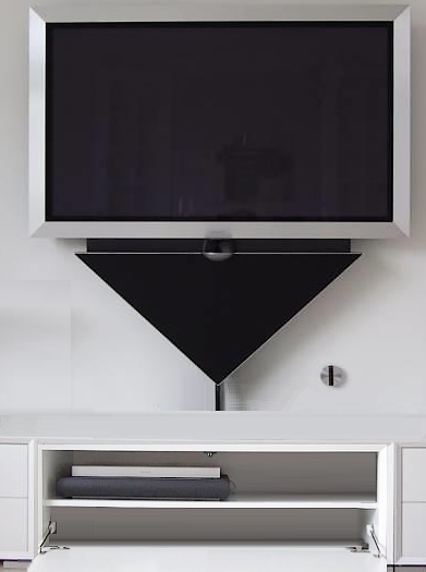

Sendt: 05 April 2015 kl. 14:01 | IP-adresse registreret
insomni
Her ser du IR øje som benyttes til at styre BeoSystem 3.
Sendt: 05 April 2015 kl. 17:08 | IP-adresse registreret
Jeg tror nu ikke, at det var helt det, som insomni spurgte om!
Der er lavet PUC-koder til at styre enkelte 3.parts-skærme - f.eks fra et BSys4.
Det foregår så ved at en ir-sender sættes på non-B&O tv'et, og det derved tænder/slukker hhv skifter til den rigtige indgang via systemet.
Så det er ikke helt rigtig, hvad du har fået at vide i Herning, og det er i og for sig ikke meget anderledes end,
hvis man ville bruge en projektor i ens setup i stedet for tv-skærmen.
Herudover skal man selvfølgelig bruge et ir-øje (som det i Peter Pan's billede) til at ir-styre selve systemet.
-- og så selvfølgelig et HDMI-kabel --
Jeg husker p.t. ikke hvilke skærme, der understøttes hhv hvilke aktuelle skærme, der kan bruges.
Man skal dog huske på, at man intet vinder ved at købe et non-B&O tv med mulighed for 4K-opløsning,
alskens SmartTV- (Netflix....) funktioner osv.
Dette vil udelukkende virke som en skærm/monitor for alt det, som et BeoSystem kan.
Jeg kan ikke se din computer-arbejdsplads på billedet - har du glemt den?
