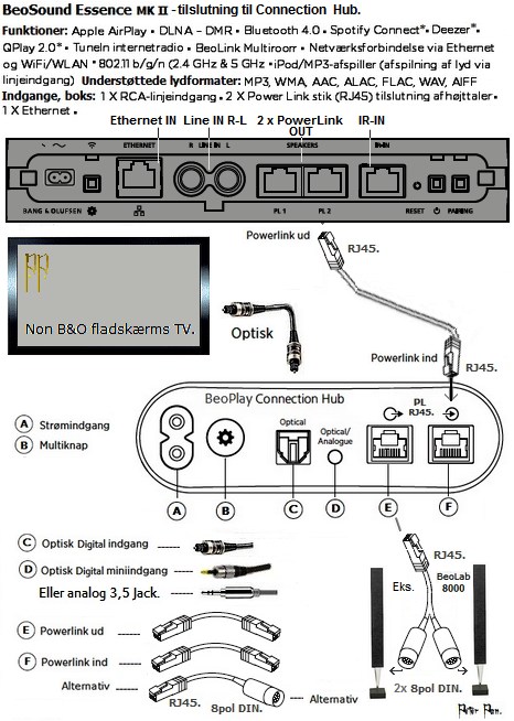

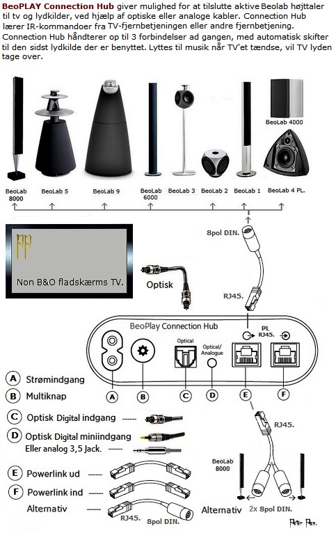

Hub'en er beskrevet i brugervejledningen for S8-sættet - og denne kan findes på både B&O og B&OPlay's hjemmeside.
Der skulle ikke være noget til hinder for at bruge den med andre (nyere) BeoLab's.
Den sælges iøvrigt seperat.

BeoLab 8000 kan tilsluttes med PowerLink RJ45 til 8 polet DIN adapter.
BeoPLAY Connection Hub giver mulighed for at tilslutte BeoPlay S8 til tv og lydkilder,
ved hjælp af optiske eller analoge kabler. Connection Hub lærer IR-kommandoer fra
TV-fjernbetjeningen eller andre fjernbetjening. Connection Hub håndterer op til 3
forbindelser ad gangen, med automatisk skifter til den sidst lydkilde der er benyttet.
Lyttes til musik når TV'et tændse, vil TV lyden tage over. Connection Hub sælges
separat, fra Oktober 2015.
Fuld manuel -Tryk her.

Peter:
Har du også forbindelsesdiagram mellem RJ45 og et Powerlink stik til BL8000?

Det bliver vel så sådan her:
Powerlink fra BM6500 til F.
Lyd fra tv til C (evt. D)
lyd til BL8000 fra E

Skal jeg så selv finde den mellem DIN og PowerLink
Eller er det det samme?

Hannibals søn skrev:
Og B&O Play siger udsolgt.......
Ja - men det betyder blot, at den endnu ikke er lanceret/endnu ikke er til salg.
Sendt: 20 Oktober 2015 kl. 00:09 | IP-adresse registreret
Det er begge to PowerLink.
Forskellen er at de gamle kabler brugte DIN-stik og de nye bruger RH45-stik.
Når nu du er så 'doven' - så køb et par færdige adapter, så du får kvalitet.
Brug ikke simple RJ45-stik til selv at patche.

Sendt: 20 Oktober 2015 kl. 08:21 | IP-adresse registreret
Tak millemis. Så er tegningen rettet.
Sendt: 20 Oktober 2015 kl. 10:56 | IP-adresse registreret
Hvis det var mig, der brugte et non-B&O tv - og derfor havde brug for hub'en,
ville jeg tilslutte en Playmaker eller (endnu bedre) en BS Essense til hub'ens PL-indgang.
På den måde ville jeg stadigvæk have to frie line-indgange:
Én til en vinyl-spille og én til en cd-spille - f.eks!

Sendt: 20 Oktober 2015 kl. 16:57 | IP-adresse registreret
Jeg har et komplet system 6500, så en udgang fra BM6500 til hubben, tv til hubben og videre til BL 8000, og når så hubben selv kan se hvor signalet kommer fra, så funker det vist.
Bortset fra de enkelte gange hvor der skal høres musik i køkkenet, der har CX'ere tilsluttet BM6500 og ses tv i stuen....
BM 6500 er lidt dumt med hensyn til de to HT-sæt. Det ene kan mutes, og det er det sæt som Powerlinket trækkes fra.

Sendt: 20 Oktober 2015 kl. 18:39 | IP-adresse registreret
PussyCat: Mine CX er koblet direkte, da mine Beo4 fint bruger lidt refleksion fra væggene til at regulere.
Jeg ønsker ikke yderlige enheder udover min Chromecast, der måske skal fornyes til en eller anden AudioBT tingest. Den skal også bare sluttes til hubben som 3. enhed.
@HanniBson
Det 'problem' kunne du have løst.
Hvis du havde brugt en MCL2A sat til speakers-link udgangen, skulle du blot have sat denne/MCL2A'en i Option4
for at kunne betjene det og selve BM6500 uafhængigt af hinanden.
Det er nu nok for sent - og du/i har sikkert vænnet jer til den måde, det er sat op på pt.
