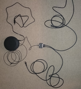

scaramanga60
Bruger siden: 22 November 2009
Indlæg: 61
Sendt: 01 December 2015 kl. 02:12 | IP-adresse registreret
Kæft hvor er i gode! Tak skal i have!
Jeg stikker ud og køber en beolink 1611 converter til mig selv, og en ekstra MCL/ML forstærker til lillemor
Som tidligere nævnt vil hun gerne have et ekstra MCL linkrum i spisestuen, og det eneste synlige fra køkken linkrummet er de 2 DIN stik (se billede). Hvordan forbinder jeg den nye MCL linkboks med den gamle så de spiller sammen? Der er nemlig kun 2 højtalerindgange i linkboksen, og de skal jo bruges til et par Beovox 100 i det nye linkrum. Skal jeg skære stikkene af, og så montere de farvede ledninger inde i boksen, "oveni" det andet linkkabel som køre til MCL/ML converteren? ....Håber i kan følge hvad jeg mener, for jeg blev lige lidt forvirret der.
Tusind tak for hjælpen, I reder mig fandme fra en masse brok fra den gamle ;)

Sendt: 01 December 2015 kl. 11:00 | IP-adresse registreret
Det kabel, som går til linkrummene, kaldes et MCL-kabel og kan i den ene ende se ud, som på billedet.
Stikkene sættes højtalerudgangene i 2P'en (eller ML/MCL konverteren om du vil).
Denne får lyd m.m. fra Powerlink'en på 2300-anlægget.
Den anden ende (af MCL-kablet) monteres i (MCL2A-/link-) relæboksen.
Fra denne boks sløjfes et nyt stykke MCL-kabel videre til næste relæboks.
Lederne monteres sammen med dem, som allerede er sat i. De er farvekoderede.
Alternativt kan man bruge samlemuffer et sted, hvis det passer bedre med ledningsføringen.
2P'eren (ML/MCL konverteren til 2300-anlæggets får lyd m.m. fra anlæggets PL
og CX'ernes højtalerstik tilsluttes højtaler-udgangene på boksen.
P.S. Nu må det vel være tydeligt!!!
Næste gang koster det en halv million og tre kopper kaffe, hvis jeg skal skrive/gøre mere
P.P.S Det er noget man alt sammen kan læse sig til i den gamle BeoLink håndbog.
