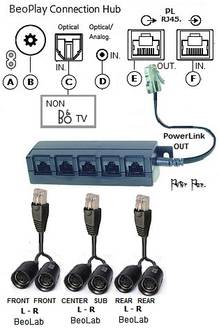

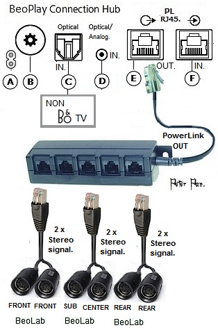

Vælges en BeoPlay Connection Hub og et non-b&o TV løsning, med
aktive BeoLab højttaler - Front - Rear - Center, vil der opstå lydstyrke
varianter, som jeg ikke kan se hvordan man kan justerer. Så det er nok
samme type BeoLab højttaler der skal vælges hele vejen rundt, hvis man
skal have nogenlunde held med at gøre det på den måde.
Et ander spørgsmål: Sender BeoPlay Connection Hub overhoved et
trigger signal med i RJ45 Powerlink udgangen ?.

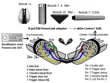

Jeg skrev ca.: At få centerkanal med, er kun et spørgsmål om måden
DIN adapter kablet til centerhøjttaleren bliver connected på. Her kan
du se hvordan en PowerLink adapter til dette formål er connected.
Måden har jeg diskuteret meget, men det er sådan de gør i det firma du
og jeg ofte handler. I deres verden er udgangspunktet bare en PRE-OUT
forstærker med 12V trigger strøm, så adapter kablet har indbygget step
down, og anvender et eller flere Phono stik - til et 8 polet DIN (hun) stik.

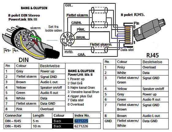

Og så er tegningen rettet millemis.

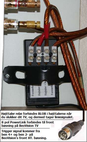

På div. forstærkere sidder der 2 stk. hurtigt virkende beskyttelse relæer bag højttaler udgangene,
for at forhindre jævnstrøms belastning af højttaler enhederne. De forhindre det større eller mindre
knald man kan opleve når man slukker. I sin tid da jeg startede med at trække et PowerLink
signal fra mit BeoVision tv, for at aktivere min ICEpower stereo forstærker, skete det samme.
Et stort knald i mine passive BeoVox Penta. Det blev løst med dette relæ "Hurtig" lavede til mig.
Læs evt.mere om emnet på indlæg af 14 August 2006 - Tryk her.
Tilsvarende relæer er indbygger i B&O's aktive BeoLab højttaler.
Hvad er det for højttaler du benytter ?

Værsgo Hannibals søn
