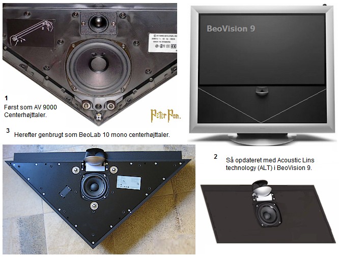

BeoLab 10:
'AMPLIFIER 2 x 250 W ICEpower
LONG-TERM MAX. OUTPUT POWER Treble: 200 W / 8 ohm
Bass: 200 W / 8 ohm
EFFECTIVE FREQUENCY RANGE 45 - 20.000 Hz
CROSSOVER FREQUENCY 2000 Hz
CABINET PRINCIPLE Closed box
NET VOLUME, BASS 11 litres
MAGNETICALLY SHIELDED No
WOOFER 1 x 125 mm (5 in) cone, 6 ohm
TWEETER 1 x 19 mm (¾ in) dome, 8 ohm'
Er der nogen, der kan se ligheden?
Man skal jo nok ikke forvente samme 'lydkarakteristik' fra en dedikeret center-højtaler, som fra et sæt stereo-højtalere.
Måske skulle frederikchris tænke på et sæt supplerende højre/venstre højtalere.....
....sådan som B&O havde tænkt sig det.

Beolab 7-4 kommer pretty close, så du har selvfølgelig ret. Der skal et par sider til...
Og det kunne være de to højttaler der sidder i det Avant, der blev skiftet ud
Selv forstærkeren sidder så den nemt kan tages ud i TVet,- komplet med elektronisk delefileter..

Eller måske endu tættere på,- hvis ikke spot on: Beolab 10
Sendt: 27 December 2015 kl. 14:50 | IP-adresse registreret
millemis - Er der nogen, der kan se ligheden ?
Ja Bang & Olufsen har altid gået ind for genbrug,
og det burde de have forsat med.

@PeterPan
Bortset fra den trekantede form har AV9000 center højttaleren og en beolab10 intet tilfælles
