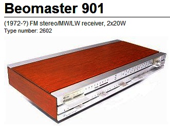

Ja det har jeg, og det virker endnu.
Her mit første B&O stereo anlæg, der var tilsluttet et sæt IT højttaler.

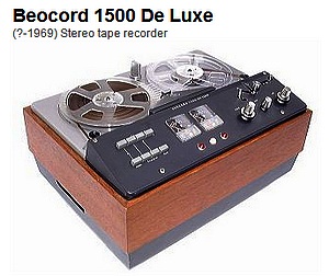

Jeg har stadig bånd liggende, men det er godt nok mange år siden jeg har hørt dem.
________________________________

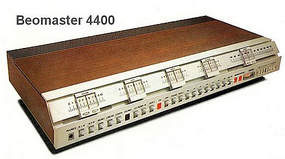

Mit stereo anlæg nr. 2 blev også fra B&O.
Denne Receiver, syntes jeg spillede helt fantastisk, sammen med mine Marantz HD 88.
Og så brugte jeg rigtigt meget tid foran radioen, med denne her.

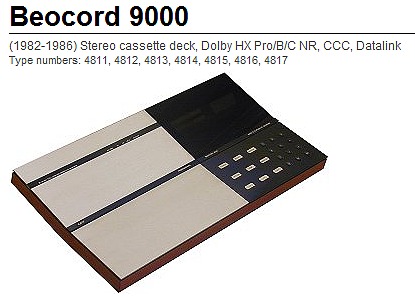

Min Beocord 9000 har lige fået nye træk remme, og blev som ny igen.

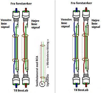

Kristoffer her er lidt du kan se på.

Præcis! Bare i en lidt mere forenklet version Hvad koster de der ICEpower stk.? Og skal der bruges en til hver højtaler? Eller kan man godt sætte 2x2 til hver?
