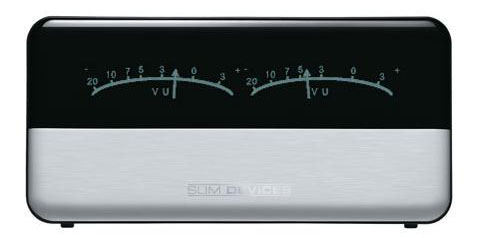

Nu er det altså ikke så meget det 'vu-meter', der interesserer mig....

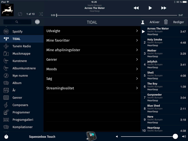

Men mere, hvad jeg kan opnå med en Squeezebox/LogitechMediaServer combo.
Hvis du tog dig tid til at læse tilbage i denne tråd, ville du vide, at det ikke er nogen Millemis-nyhed.
Den combination har jeg brugt i årevis.
En af de væsentligste ting ved den løsning er - for mig som 'album-lytter' - at jeg kan afspille de albums,
som kræver det, uden 'huller = 'gapless playback'.
Sendt: 02 Januar 2016 kl. 12:59 | IP-adresse registreret

Min "oldschool" 2.91 har altid været gapless, og kører stadigvæk helt fint på min HTPC i 2016
Helt gratis, still going strong "after all these years!" og den har adgang til langt mere end Tidal.

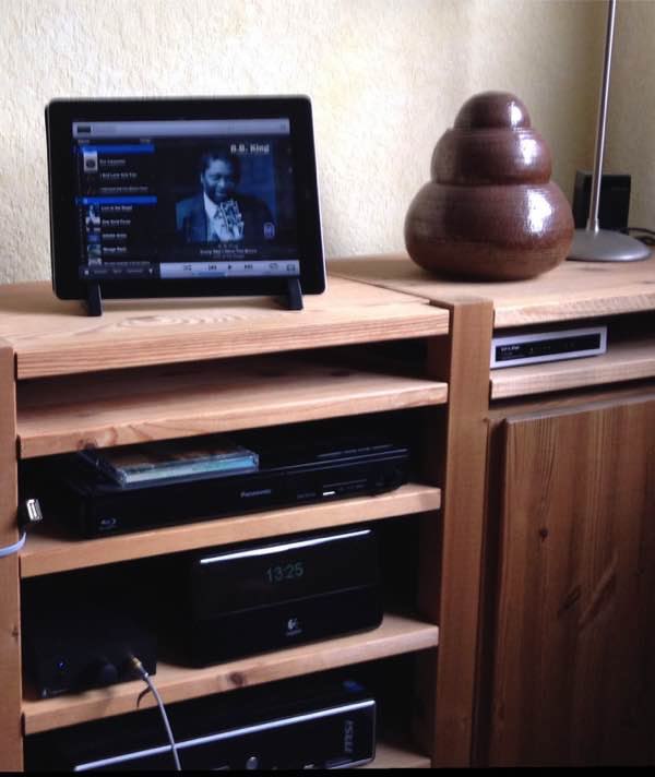

Er det en LC1 jeg spotter?
