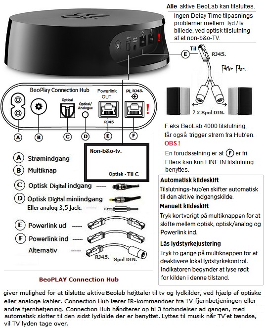

millemis skrev:
For nyligt har de også lanceret S8-hub'en, som muliggør brug af non-B&O tv med BeoLab'er.
Det er da bare mærkeligt, vi selv måtte lave manualen, til netop dette formål.
Nyere BeoLab'er trigger - i modsætning til de tidligere - på line-signalet,
hvilket gør det nemmere at bruge dem uden et B&O-produkt.
Dette må DU uddybe millemis ?  Aktive BeoLab har altid trigget automatisk på LINE IN.
Med få undtagelser som center BL højttaler til BV 7.

Efter tilbagemeldinger på BeoPlay Connection Hub, er her en opdatering
af tidligere tegninger. Læs om fordele og ulemper i teksten.
Fuld manuel -Tryk her.
Sendt: 12 Januar 2016 kl. 00:05 | IP-adresse registreret
Tilslut BeoLab'er - the hard way
