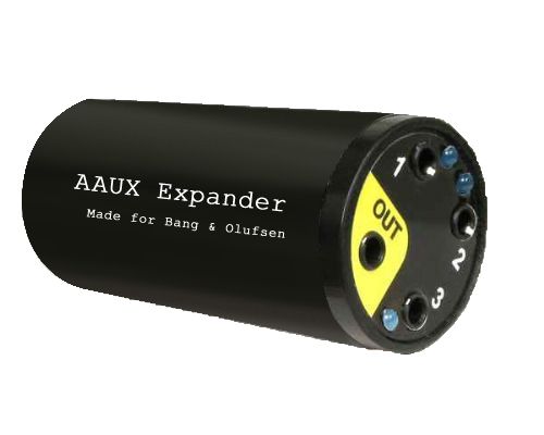

Måske dette er en mulighed - Click her.

Tusinde tak for hurtig reaktion.
For så vidt Sonos, så ville en sådan omskifter virke - Jeg er imidlertid usikker på hvilket ben fra DAB enheden der sender signalet til
hovedenheden.
Det skal man nu nok kunne finde ud af - jeg ser, at du tidligere har beskrevet benforbindelsen i AUX-stikket ret indgående.
Tak for hjælpen

Jeg fald over denne AUX fordeler på nettet - den ser ud til at kunne løse opgaven.
Se mere på Bosscom Danmark: link til
beskrivelsen

Ingen grund til at kigge hos Bosscom.
Det er et Oneremote-produkt
DÉR kan man også købe den.
Sendt: 12 Februar 2016 kl. 18:15 | IP-adresse registreret
Man kunne også bare bruge sådan én

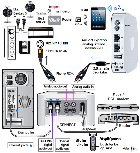

Hej jph116.
Beklager det sene svar. Sonos Connect har en analog phono indgang. Den bruger jeg til at tilslutte min Apple Express Airplay
udgang til. Med den rette DIN til phono ledning kan du sikkert bruge denne indgang til din B&O DAB enhed. På din SONOS app kan
du tilvælge denne kilde og så vidt jeg husker også indstille lydstyrken. Prøv det

Hej mentallapse og jph116
Jeg har her en tegning, lavet udfra mentallapse idé. Jeg har ikke selv
Sonos, men har prøvet at samle det hele med Sonos som centrum.
Var det ca. sådan du har tænkt det mentallapse ?

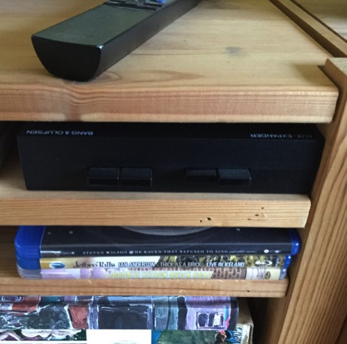

jph116
Bruger siden: 11 Januar 2016
Indlæg: 9
Sendt: 27 Februar 2016 kl. 22:06 | IP-adresse registreret
Tusinde tak for hjælpen.
Det virker fint med denne omskifter: "OneRemote Audio Input expander for B&O systems" som millemis linkede til.
Knapt kr. 1000.- lidt dyrt, men det virker bare perfekt (jeg er godt nok glad for at konen ikke kender dette forum !!!

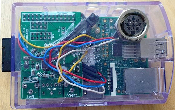

På billeder ses Raspberry PI med Powerlink stik for Beolabs og infrarød modtager til Beolink ...
The four Music-Raspberry PI use Squeezeplug (squeezelite) as Squeezebox-Client and ShairPort
as AirPlay client. On the hardware side I added a Hifiberry DAC (192kHz/24bit Burr-Brown DAC)
soundcard, a TSOP7000 for direct Beolink 4 control, and a small shell script which uses one PIN of
the GPIO interface (3V) to turn on / off the connected Beolabs (via Power Link cable pin 4 = yellow =
loudspeaker on) while the soundcard is in use (I use Beolab 4000, Beolab 6000, Beolab 3, Beolab 4).
Click her.

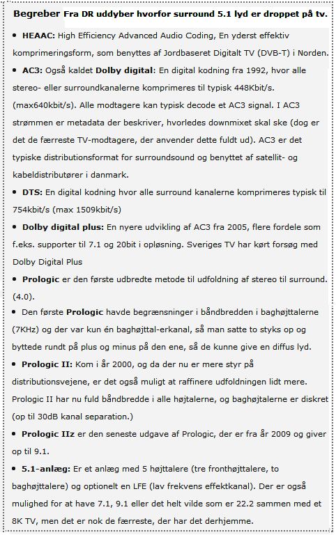

Sendt: 07 Marts 2016 kl. 18:13 | IP-adresse registreret
Har du intet 5,1 surround setup, kan du være ligeglad. Men det kan jeg der har, ikke.
Skulle du være blandt dem der ikke fulgte med dengang, kan du se DR's forklaring.
Click her.
Er licensen her med blevet blevet billigere- Nej det er den ikke -
For vi det vi betalte for, - Nej det gør jeg ikke.
