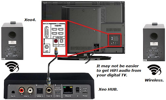

Det bliver vist ikke nemmere at få kvalitets HiFi audio fra dit digital TV.
Se English YouTube video med Xeo3 tilslutning. Bemærk! Med Xeo4 har man
både mulighed for coaxial og optisk S/Pdif (digital) tilslutning til sit TV. - Click her.

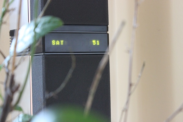

Et andet spørgsmål: hvilke stereoanlæg kan drive display i BeoLab højttalere (Penta, BL3000/5000/4500)? Kan ikke finde en udtømmelig liste. Kan fx
BeoSound 3000? BeoCenter 2? BeoSound 4? En total liste ville nok være et interessant referencepunkt.
Mvh BeoMedia
Sendt: 27 Marts 2016 kl. 11:09 | IP-adresse registreret
Hej igen beomedia
Du går vist ikke helt galt i byen hvis du betrakter BeoSound 3002 som en af de sidste.
Det kræver de har datalink out, og at du bruger et PowerLink MK II kabel. Går vi lidt
tilbage i tiden, sendes display visning via det 7 polet datelink kabel. Fra og med
BeoVision 8, sendes IKKE mere datalink til display visning fra PowerLink out.
Tjek evt. BeoSound 2 & 4 på BW.

Sendt: 27 Marts 2016 kl. 12:57 | IP-adresse registreret
Hej ok men kan nogen bekræfte at BeoSound 3000 viser display på højttalere med display? Jeg gætter på den kan men ved ikke med sikkerhed.
Mvh BeoMedia
Lige en rettelse beomedia- BeoCenter 2 og BeoSound 4.
______________
Sendt: 27 Marts 2016 kl. 12:59 | IP-adresse registreret
Ja BeoSound 3000 viser display.
beomedia
Bruger siden: 08 Februar 2007
Indlæg: 252
Sendt: 27 Marts 2016 kl. 13:03 | IP-adresse registreret
Tak! Så kan det være jeg skulle finde mig nogle højttalere med display 😉
