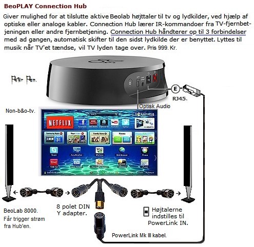

Jeg er blevet den heldige ejer af et setup bestående af BL8000 - Connection Hub - LG 55" TV. Jeg bøvler dog med at få Hubben til at slukke med
fjernsynet, således den kan sende signalet til BL8000'erne om også at slukke. Jeg har forbundet det via PeterPans guide med BL8000->8din kabel ->
RJ45-8-din splitter - Connection Hub - optisk kabel -> LG TV.
Hubben bliver ganske enkelt ved med at lyse 'hvidt' længe efter jeg slukker TV'et. Synes næsten jeg har prøvet alt, så det vil glæde mig at få noget
support til mit problem.
På forhånd tak for hjælpen.
Til top Vis Despoint's Profil Søg efter andre indlæg skrevet af Despoint Besøg Despoint's Websted
Sendt: 02 April 2016 kl. 13:10 | IP-adresse registreret
Hej Despoint
Jeg formoder det et denne tegning du har fulgt.
Porten med det røde krys skal være TOM, ellers levere Connection Hub kun et
LINE IN signal, hvor det er den tilførte lyd der styre on/off relæerne i BL højttaler.
Er der lidt elektrisk støj, slukker højttalerne ikke.
Du skriver du har fulgt min guide som viser (ægte B&O) PowerLink Mk III tilslutning.
Her styres on/off relæerne i BL højttalerne af 5 Volt trigger strøm. Så du må lige under
søge din opsætning og være lidt mere specifik om hvad for kabler du benytter.

Sendt: 02 April 2016 kl. 13:32 | IP-adresse registreret
Hej Peter Pan,
Jeg har fulgt guiden på side 275, som ser sådan her ud:
Så jeg har brugt et Powerlink Y-adapter kabel til at forbinde mine BL8000 med Hubben. Adapteren er herefter forbindet med
indgang "E" og med med den optiske port til TV'et.
Adapteren er denne: https://www.av-cables.dk/powerlink-adapter/powerlink-y-adapt er-kabel-sort.html
Skal kablet i stedet være et Powerlink Mk III kabel og en adapter som afbilledet på ovenstående guide?

Hej Despoint
Jeg kan ikke få dit link til at virke. Men benytter du B&O's RJ45 til 8 polet (hun) DIN kabel
--> en 8 pol DIN Y adapter, og herfra et PowerLink MK III kabet ud til hver BL 8000, så
virker det, hvis der ikke er andre fejl f.eks på dine højttaler.
