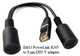

Hej Despoint
Jeg kan ikke få dit link til at virke. Men benytter du B&O's RJ45 til 8 polet (hun) DIN kabel --> en 8 pol DIN Y adapter, og herfra et PowerLink MK
III kabet ud til hver BL 8000, så virker det, hvis der ikke er andre fejl f.eks på dine højttaler.
Så prøver vi lige med et billede i stedet.
Har købt dette kable til at forbinde BL8000'erne med Hubben.
Til top Vis Despoint's Profil Søg efter andre indlæg skrevet af Despoint Besøg Despoint's Websted
Sendt: 02 April 2016 kl. 16:59 | IP-adresse registreret
Despoint
Følger B&O's RJ45 til 8 polet (hun) DIN kabel med Hubben. ?
Hvis adapteren på dit billede er fuld loddet er den ok.
Så fra de to hun bøsninger to stk. PowerLink kabler Mk II eller
Mk III, ud til hver BeoLab 8000.
Despoint
Bruger siden: 23 Marts 2009
Indlæg: 66
Sendt: 02 April 2016 kl. 18:58 | IP-adresse registreret
Despoint
Hvis adapteren på dit billede er fuld loddet er den ok. Så fra de to hun bøsninger to stk. PowerLink kabler Mk II eller Mk III, ud
Nej, det eneste der følger med Hubben er strømkablet. PowerLink kablerne til de to BL8000 er originale B&O kabler, så dem regner
jeg ikke med der fejler noget.
Kan jeg på nogen måde tjekke om RJ45-8DIN er fuld loddet?
BL8000'erne er tændte Hubben lyser hvidt (aktiv), men også når den går på standby og lyser rødt, forbliver BL8000'erne tændte,
så der må gå en strøm i gennem. Det er først når den går fra standby til slukket, at BL8000'erne går på standby.

Despoint skrev:
Hannibals søn skrev:
Har du programmeret den korrekt? Både lyd op & ned samt sluk?
Man skal holde tungen lige i munden og se på LED signalet, når der programmeres.
Lyd op og ned har jeg i hvert fald programmeret korrekt.
Som jeg læser manualen skal man kode:
1. Lyd op
2. Lyd ned
3. Mute
Men nr. 3 er måske tænd/sluk kommendoen? Grunden til jeg læser det som "mute" er fordi der i manualen står "sluk lyd"?
Har du ændret indstillinger på dit Samsung TV, efter du har koblet dine BL'er på gennem din Connection Hub?
3) Er sluk funktionen, der kodes til det signal din remote sender til tv, når du trykker på sluktasten. og du må IKKE bruge denne taste til at tænde tvet med, brug en programtast i stedet. Jeg har en ide om at den slukker / blokerer hubben, hvis den også bruges til tænd.
Jeg har ikke ændret noget fra starten. Siden har jeg leget lidt med: Slukke for tvets højtaler (kun eksterne tilsluttet), finde et niveau for hubben. Måske ønsker du også tvets højtalere med som center, så finder du tvets niveau, slukker dem, holder remoten tæt på hubben (så tvet ikke regulerer volume) finder niveau for Beolab og tænder igen for tvets højtaler - så kører de sammen om lyden.
Lidt snøvlet skrevet, men jeg håber du forstår, hvad jeg mener.......
En anden ting jeg skal have testet: Fjerne hubbens kode til sluk, lade den være tændt altid, og se om ikke Beolab går ud når tvet slukkes. Det burde fungere, da hubben trigger på signaler på en af de 3 indgang.
Bruger org. B&O kabler med RJ45 fra hubben til et Y-splitter til de 2 PowerLink kabler.
Hannibals søn
Bruger siden: 04 Marts 2008
Indlæg: 270
Sendt: 02 April 2016 kl. 19:19 | IP-adresse registreret
En Y-splitter med 3x RJ45 stik, så også RJ45 på powerlink kablerne.
(Jeg fik det hele i en samlet pakke i bytte med en Beogram 3300 med MMC2)
Sendt: 02 April 2016 kl. 19:45 | IP-adresse registreret
Despoint - PowerLink kablerne til de to BL 8000 er originale B&O kabler
Nu har du købt ind så dette er nok mere til glæde for andre. Udover genbrug
af originale B&O PowerLink kabler, kan denne adapter købes i B&O butikken.
Så er der hvad der er nødvendigt til BL 8000, som ikke kan videresende et PL
signal, som f.eks BL 4000 kan.
Nu har du købt ind så dette er nok mere til glæde for andre. Udover genbrug af originale B&O PowerLink kabler, kan denne
Så er der hvad der er nødvendigt til BL 8000, som ikke kan videresende et PL signal, som f.eks BL 4000 kan.
Jeg kontaktede B&O i Aarhus for at høre om de forhandlede sådan en adapter/splitter, men fik at vide de kun havde IHC-
>Powerlink, da de ikke forhandler ikke-godkendt B&O dele, hvilket naturligvis er meget forståeligt.
Forstår bare ikke hvis du siger man godt kan få et?

Det er alligevel ganske let at sætte op. Her spillede det i første huk.
Jeg bruger optisk fra tv til hub.
Mine kabler ligner dem, du henviser til, men jeg ved ikke om B&O tråder RJ45 stikkene på samme måde.
Der kan fås en Y-splitter med 3 Power link stik, så skal der bare bruges en enkelt RJ45 til Powerlink fra hubben.
Beolabene slukker efter forholdsvis kort tid. Så der trigges ikke efter tv sluk.......
Jeg checker lige LED farven, når det bliver køjetid
Sendt: 02 April 2016 kl. 21:06 | IP-adresse registreret
Her finder du adapteren hvis B&O ikke vil tage den hjem - PowerLink Y-adapter til RJ45 - Click her.

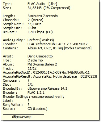

FLarsen skrev:
Hej Peter
Er der ikke noget med at ATV laver al lyd om til 48KHz eller er det "kun" ATV1/2?
Hej FLarsen
Det er rigtigt, at også Apple TV (version 2 og 3) konverterer audio til 48kHz
Jeg kan ikke vudere om det har nogen betydning, når jeg streamer via iPad /ATV 3.
Her data på en typisk Flac fil på Nas-serveren.
Hvad betydning det har, vil jeg da gerne have en forklaring på, hvis her er en der har styr på det.
Sendt: 03 April 2016 kl. 11:15 | IP-adresse registreret
Der er delte meninger om dette - specielt om den praktiske (!) betydning i hverdagen.
Se f.eks her.
Et ATV er beregnet til video-gengivelse (med lyd selvfølgelig) og bruger derfor den gængse standart for videolyd: 48kHz.
Drejer det sig om streaming/airplaying af lyd (i det gængse redbook-format:16/44.1) er det nok snarere en AirPort Express,
man skal bruge (se f.eks her,
hvis man vil være på den sikre side.
Dette gælder forøvrigt for alle (tredjeparts/audio) indbyggede AirPlay-chips.
Personlig har jeg (næsten) aldrig brugt mit ATV til musik-streaming, men derimod (bortset fra en AirPort Express i gamle dage) min Playmaker,
som så nu er afløst af min Essence (2nd gen).
Som sagt indledningsvis er det dog nok mere et spørgsmål om det har megen betydning i det daglige.
Folk tenderer til at 'kunne høre forskel', når de nu ved at et ATV konverterer fra 44.1 til 48 kHz.
Peter Pan - den store forfægter af 'ren lyd' - har f.eks aldrig ladet sig sig forstyrre af 'lyd-kvaliteten' på et ATV til sin airplaying
