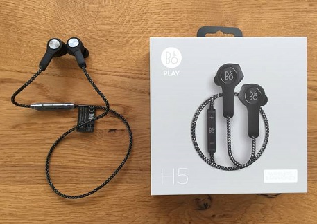

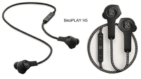

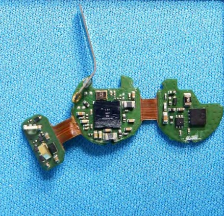

BEOPLAY H5 UNVIELED
For dem der interesseret i hvad der er bag sløret...
Lad os kigge indenfor!
H5 er sjovnt nok baseret på en SOC (System on chip) fra Engelske CSR (Cambridge Silicon Radio) nu Qualcomm!
Den indeholder alt fra BT radio, SMPS, Audio, USB, I/O og menory på den samme Silicon brik!
En ganske imponerende lille chip, der dog døjer med et relativt højt støjniveau (hvidstøj).
Pinden der stikker ud er BT antennen, og den ser umiddelbart ud til at kunne præstere ganske godt!
Flex- Rigid PCBet kommer fra UMT (Unimicron) i Taiwan, der en af de absolutte topspillere på det marked!
Batteriet er fra Varta, 50mAh, og selvom det ikke er den højeste kapacitet man kan få i den størrelse er det uden tvivl
den dyreste enkeltdel i produktet! Og det er selvfølgelig "Made in Germany"
...Hvorimod hele produktet åbenbart nødvendigvis absolut skal samles i Kina....
Hele elektronik designet er stort set sakset fra application noten, intet nyt under solen der.
Hvilket også illustreres af, at det vælter frem med BT produkter af denne type, baseret på nøjatigt den samme Chip.
Husk nu, at BT performance er bestemt af både sender og modtager, og at lydmæssigt vil BT altid sætte en begrænsning!
Enjoy

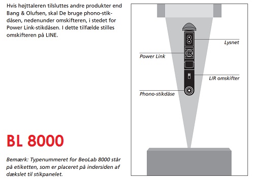

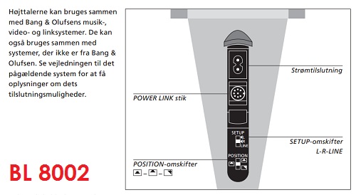

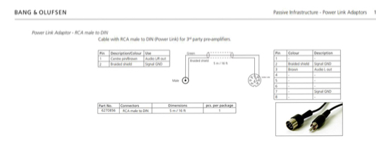

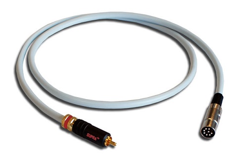

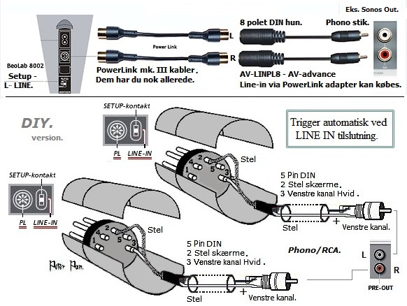

Viste du det - Hvis ikke skulle du måske lige finde ud af om du har 2 x mono lyd.
Almindeligvis når et sæt BeoLab 3 / BeoLab 8002 / BeoLab 6002 tilsluttes til et Bang & Olufsen
AV system via et PowerLink Mk III kabel, sendes et højre og et venstre audio signal samt trigger
strøm som sættet højttalernes relæ i ON / OFF.
Bemærk de nævnte højttaler har ingen RCA/ Phono LINE IN.
Ønsker du at tilslutte BeoLab 3 / BeoLab 8002 / BeoLab 6002 i LINE IN indstilling med audio
signal højre og venstre kanal, spiller kun BeoLab indstiller som venstre kanal, fra et non-b&o-system
Feks. et Sonos system. Sonos sender altså højre og venstre signalet.
Man er nødt til at tænke lidt anderledes end normalt = De to BeoLab sættes i L på den lille omskifter
på hver højttaler. De er så lige glade med at den ene modtager et højre kanal signal og den anden
venstre kanal signal via det input de får.
Din opgave er nu bare at placerer højttalerne efter hvad for en kanal den enkelte BeoLab modtager.
Spørg min ikke om hvorfor B&O har valgt at ændre tidligere praksis. Her lidt tegninger -
Sendt: 02 Juli 2016 kl. 00:05 | IP-adresse registreret
@Peter Pan
Nu har jeg prøvet at forstå, hvad du mener - men jeg tror ikke, at jeg gør det!
'Man er nødt til at tænke lidt anderledes end normalt' - hvor er problemet?
I vejledningen for de tre nævnte højtalere står, at omskifteren stilles på 'Line'!
Hvis man så ved, hvilken (Left/hvid hhv Right/rød) udgang, der går til hvilken højtaler, har man da venstre hhv højre kanal i dem.
Eneste forskel fra tidligere er vel blot, at man - udover DIN/PL-kablet - skal bruge en stump (dvs 2 stumper) adapter-kabel.
da der ikke er nogen dedikeret line-indgang på de højtalere mere.
'Med et system, der ikke er fra Bang & Olufsen
Brug en speciel adapter med et almindeligt phono/RCA-stik i den ene ende og et DIN-stik i den anden.
Afhængigt af din opsætning kan det også være nødvendigt at tilslutte en adapter med phono/RCA-stik
og minijackstik (ekstraudstyr, der kan købes hos din Bang & Olufsen forhandler).
Sæt SETUP-omskifteren på LINE.'
Sendt: 02 Juli 2016 kl. 00:31 | IP-adresse registreret
Sæt - omskifteren på LINE L begge højttaler
_________________________________________
Sendt: 02 Juli 2016 kl. 00:40 | IP-adresse registreret
Ja, selvfølgelig på begge!
De får jo begge to et Line-signal (hhv højre og venstre).
Hvorfor skriver du: 'LINE L'?
LINE betyder line og L betyder left - man kan da kun vælge en mulighed ad gangen.
Sendt: 02 Juli 2016 kl. 07:56 | IP-adresse registreret
Forstår du ikke min tekst eller tegninger, kan du skrive til Sønderborg
og få forklaret hvad AV-LINPL8 -AV-advance adapteren bruges til.

Peters udemærkede pointe omkring BL xxx2 gik vist lidt tabt....?
Pointen er at disse højtallere er ydersts vanskelige at få tilsluttet et ikke B&O anlæg
Den oprindelige BL8000 bruges masser af steder, sammen med andet udstyr, da de simpelthen i sig selv er et kunstværk!
Et simpelt phone kabel til en tyver, tilsluttet en AV forstærker og du er kørende!
At autosense funktionen på phono indgangen så ikke er særligt snedigt lavet og reelt forhindrer,
at højttaleren kan bruges til filmlyd er så en anden sag!
Her går det så helt galt!
Phone indgangen er væk, og i stedet anvendes PL stikket som 3.parts indgang!
Uheldigvis kan man ikke vælge mellem Højre og Venstre på stikket så den vil ALTID bruge Venstre signalet i PL stikket.
Hvorfor der ikke blot er anvendt en 4 vejs omskifter, er der vist ingen der ved, men resultatet af denne visdom er,
at hvad der før var nemt og billgt, nu kræver ikke blot et, men to lidt specielle adaptor kabler...
Eksempelvis dette til 1400,- for 10 meter! Husk at bestille VENSTRE versionen!
Sendt: 02 Juli 2016 kl. 11:37 | IP-adresse registreret
Der er vist ikke nogen grund til at lave en lang historie ud af den sag!
Og heller ingen grund til at 'tænke anderledes end normalt'.
Man kunne jo bare gå en tur forbi sin B&O-forhandler og fortælle ham, hvad man har brug for.
Så får man nok et kabel i stil med dette:
Pricipielt er der ikke nogen højre eller venstre version af sådan et.
Når de omtalte højtalere er i Line-mode forventer de et signal på pin 3....
.....hvilket rigtigt nok er den pin, der i et fuldt belagt PL-kabel bruges til det venstre signal,
men det er jo ikke relevant her, da højre/venstre bestemmes af udgangen på den eksterne enhed.
Er der for langt til en B&O-forhandler, sender han det sikkert gerne.
Har man de rigtige PL-kabler i forvejen, er adapterstykket fra AV-Connection da også en mulighed.
Er man til DIY, er det bare at følge tegningen ovenfor.
Sendt: 02 Juli 2016 kl. 11:41 | IP-adresse registreret
millemis Forstår du ikke min tekst eller tegninger, kan du skrive til Sønderborg og få forklaret hvad AV-LINPL8
'....skrive til Sønderborg' - ingen grund til det, jeg smutter da bare lige en tur forbi
Det er dog ikke nødvendigt, da jeg udemærket ved, hvad de bruges til.
Det, der undrer mig er, hvordan du kan lave så lang og kompliceret en historie ud af det???

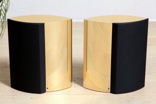

B&O i GULD
"Det er umuligt at producere produkter som TV, anlæg i ægte guld"
Fuldstændingt korrekt, men man kan komme tæt på, her er der brugt 32 kg rent guld!
Og en en god del diamanter selvfølgelig....
Vi dødelige må nøjes med anodiseringen, som reelt ikke er særlig dyr!
Og sort og guld er en fabelagtig combo!
