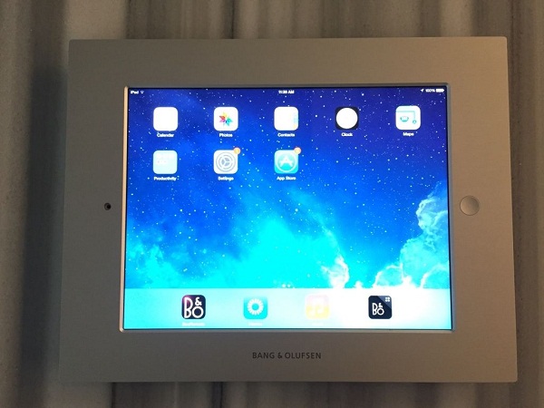

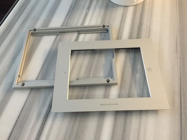

Så kan man komme på æblerov....
For sølle 6000kr kan man Beoficere sin pad....
Det er i sandhed en mærkelig verden....
Sendt: 08 Juli 2016 kl. 10:42 | IP-adresse registreret
Se de rigtige priser
HER

@MM
Der står da ikke Bang & Olufsen på dem du linker til
/Dr. G
Sendt: 08 Juli 2016 kl. 12:46 | IP-adresse registreret
@Dr. G
Nej sørme nej!
Så må jeg vel til lommen....
....eller trickse - alt er jo muligt.
Sendt: 08 Juli 2016 kl. 12:51 | IP-adresse registreret
Sådan gør man
TRYK
Set på beointegration.com
beovox141
Indlæg: 2181
Sendt: 08 Juli 2016 kl. 13:11 | IP-adresse registreret
millemis skrev:
Sådan gør man
Der står da ikke noget om hvordan man får Bang & Olufsen frem på rammen ?

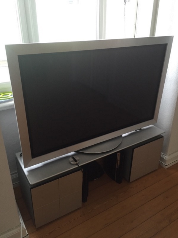

Så slog 8000Kristian lige til igen! Classic B&O Hele vejen igennnem!
F1000 Stand BV4-50 og naturligvis Beosys 3 Med en DIY sokkel fra et AV5,- jo alt er muligt!
Sendt: 08 Juli 2016 kl. 17:06 | IP-adresse registreret
Hvor er højtalerne/centerhøjtaleren?
beovox141
Indlæg: 2181
Sendt: 08 Juli 2016 kl. 18:07 | IP-adresse registreret
Den skal nok komme
