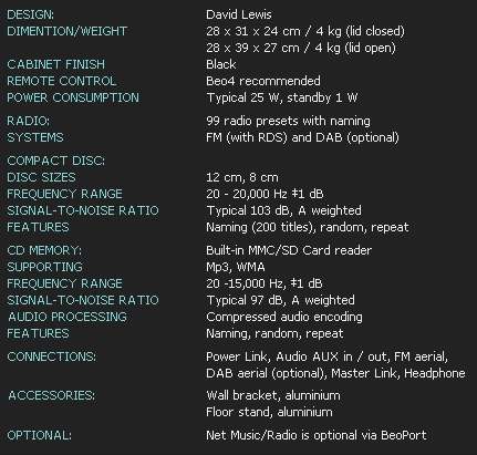

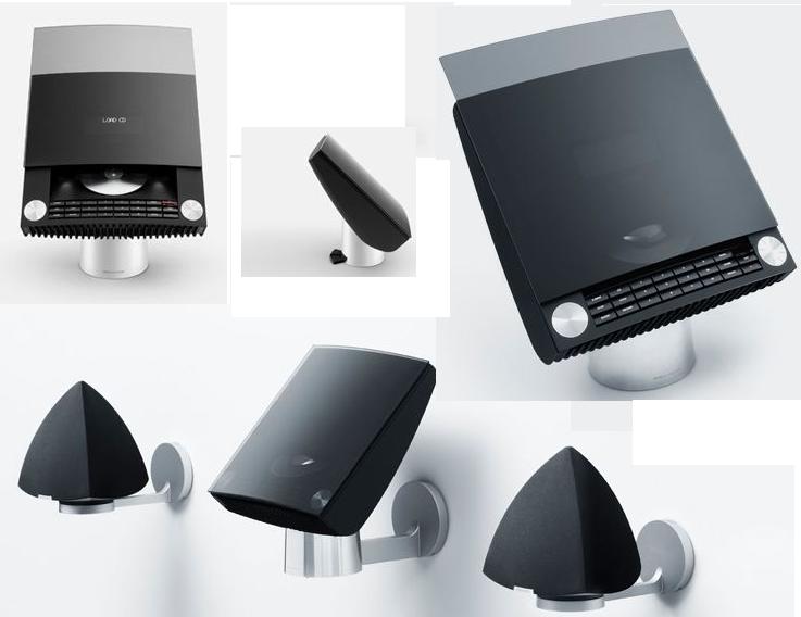

Stuers nyeste anno 2006 BeoSound 4. stereoanlæg med DAB og SD-kort.
Bang & Olufsen’s new BeoSound 4 HiFi comes with a futuristic design and it gets a SD/MMC Card slot. BeoSound 4 has a built-in CD player, FM radio, and SD card slot for recording and playback flexibility. DAB radio is also available as a factory fitted option. More pictures below.
You can record all those music from CD/FM onto an SD Card in MP3/WMA formats. You can then play the music you loaded with portable music players. Thew BeoSound measures 28×31x24 cm and weighs 4kg. It costs you £2465, and note that the price does not included the any speakers.
__________________________________
B&O har taget SD-kortet til sig og bruger det nu også i det nye BeoSound 4 anlæg, der også fås med DAB-radio.
Mørkt designeranlæg fra Struer. Med SD-kort til at gemme optagelser på og afspille MP3- og WMA-filer med. Skal du have nyt stereoanlæg og holder af dansk design, kan du overveje det nye BeoSound 4.
BeoSound 4 er cd-afspiller, FM- og DAB-radio i ét. Desuden kan man gemme musik eller radio på SD-kort i MP3- eller WMA-format.
Det nye anlæg har bl.a. to lækre navigationshjul og et glaspanel, der åbner af to omgange, når din hånd nærmer sig glaspanelet går det først lidt op og giver dig adgang til knapper og navigationshjul, derefter går glaspanelet helt op, hvis du vil sætte en cd i anlægget.
BeoSound 4 koster , 16.600 kr. med DAB. Vil du også kunne høre noget, har B&O skabt den aktive højttaler BeoLab 4 til 3.995 kr. pr. stk. BeoSound kan bruges med det trådløse system Beolink.

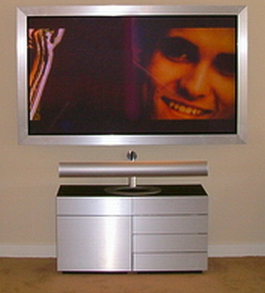

Jeg har et spørgsmål til dig, der handler om de skabe, i sort og aluminium.
Ved du hvem der fremstiller dem ?? Jeg har søgt oplysninger på nettet men
finder intet, jeg syntes de er super flotte.
Ligger du inde med oplysninger om dem, så skriv.
Opdatering.
Jeg har lige været på rundering, og fået oplyst at der fra b&o om kort tid,
vil komme et katalog med Hi-Fi møbler.

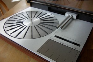

Tweaks m.m. efterlyses til Beogram 4002.
På den tråd kan du læse om hvad du kan gøre, hvis det er umuligt at finde en b&o Pick Up.

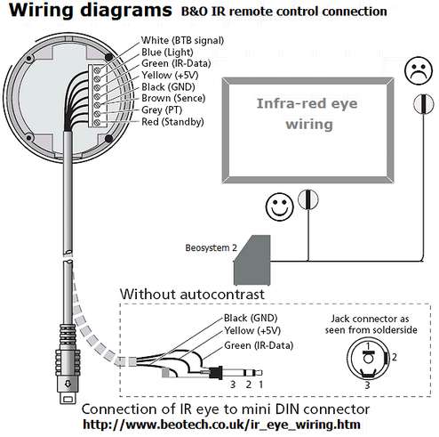

Hej Peter Jeg har ledt i dine indlæg og kan se du ved det meste.
Jeg skal tilslutte IR øjet til Beosystem2 og har brug for at vide hvad det er for et mini jack, mono eller stereo og hvordan ledningerne fra øjet skal sættes på minijacket. Der er en blå,gul,grøn, brun og en slagts tynd skærm. I håndbogen er det kun grøn,gul og brun som ser ud til at være forbundet til øjet. Min svigersøn (som intet ved om teknik) har fået flået tingene fra hinanden af indbrudstyve, så nu må jeg forsøge at hjælpe han med retableringen. Håber at du vil svare mig. på forhånd tak Mipela

Hej Mipela.
Ja selv tak. Ja det står lidt omvendt, men nu håber jeg i kan få løst jeres problem.

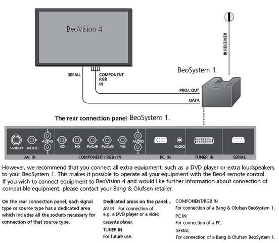

Hvad er en Set-Top-Box Controller.
B&O har i BeoVision 7-32" & 40" LCD TV indbygget en sådan controller.
Den kan også købes som løs model, men da den ikke kan bruges på alle B&O's
TV, må du spørge i b&o butikken om en sådan controller kan bruges på dit tv.
En controller fungere som ´tolk´ mellem den set-top-box eks.
( DVB- T / DVB-S / DVB-C ) og Beo4 fjernbetjening. Den vil tænde/slukke de
tilsluttede enheder sammen med dit tv, og give adgang til de programmer og
funktioner, din set-top-box tilbyder.
Nogle funktioner er direkte tilgængelige via Beo4, når du tænder for set-top-boksen.
Yderlige funktioner er tilgængelige via en Set-top-Box Controller menu, som du kan
hente frem på skærmen.
