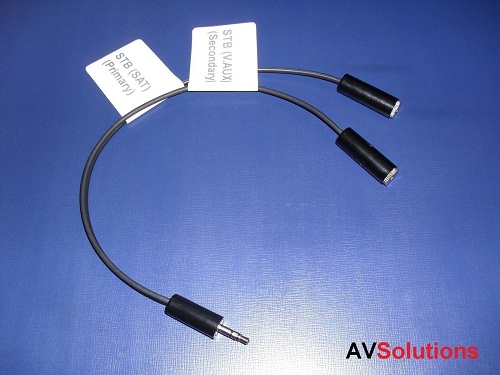

...prøver lige igen, er din blaster med et mono eller stereo jack?
Hvis du har to IR outputs i et stik, må det nødvendigvis være stereo ?

jeg aner intet om puc systemet, da jeg ikke bruger det,- men hvis det er et stereo jack der siddder i TVet, ja så kortslutter et mono stik den
ene kanal, og forhindrer sikker overlay menuen i at dukke op, da der nu er en fejltilstand...

Beomedia check denne side
LINK
...BeoVision 6 (most models)
De gamle har kun EN kanal ifølge service manualen...
Hug stikket fra et par gamle hovedtelefoner
Måske kan Peter hjælpe med en tegning ?

Du har brug for dette type kabel : B&O 6174171

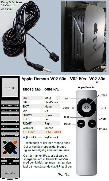

Sendt: 11 Juli 2016 kl. 00:21 | IP-adresse registreret
Her ses IR control kablet mellem BV 7 og  ATV3.

Sendt: 11 Juli 2016 kl. 09:29 | IP-adresse registreret
beomedia
Er din indlagt software på PUC listen i dit tv, for ATV4./ ATV3. ---- V02.60a  ? ? ? ?
En forkert software = problemer / ingen kommunikation.

Millermissen har 4 seperate PUC stik du har 2!
Du skal have det stik der passer!

Sendt: 11 Juli 2016 kl. 10:54 | IP-adresse registreret
@ beomedia
SW: 10.11a. - Er software opdateringen for dit TV.
Hvordan du finder ATV3/4's PUC kode nr. i dit tv, må vi se om millemis vil forklare.
Jeg skrevet V02.60a. ned, den dag min B&O teknikker lagde PUC koden ind.
På min Apple Remote/Beo4 oversætter tegning, er V02.50a. og V02.30a. ældre
koder der i mit tv, ikke kunne styre ATV3 (model A1469) boksen. De er nok til de
to forgående ATV bokse.
