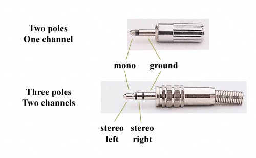

"Jeg vil foretrække et helt originalt kabel fra B&O"
Det var det jeg gav dig numret på B&O 6174171!
Peter har endda skrevet om det et par steder
Det er et 3.5 mm stereo til 2 * mono!

...så må det være verdens snedigste implementering af 3.5mm jacket B&O har lavet...
Men jeg vil da kigge i aften, da jeg har masser af BV3 reservedele...
Personligt ville jeg have prøvet et stereo stik for mange timer siden....

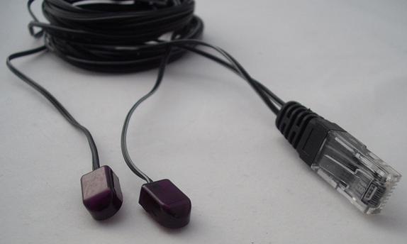

B&O RJ45 - IR kabler har to IR transmitter, for BeoSystem 4 TV.

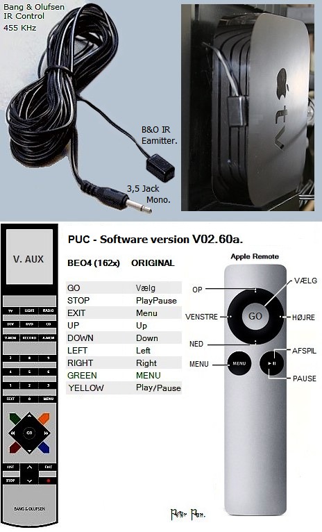

6) Jeg har bestilt et nyt IR kabel (mono da det jo virker) og jeg har bestilt stereo 3.5mm jack stik og lav volts LED dioder så jeg
lettere kan diagnosticere hvis der viser sig behov for dette.

Hvad med at prøve det stereo stik?

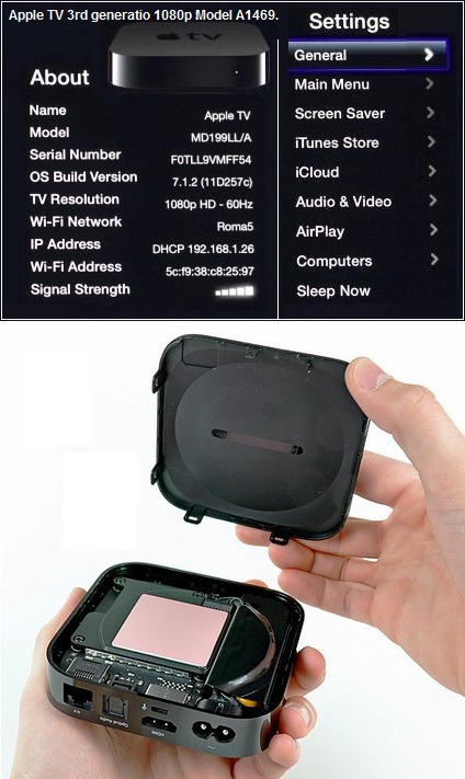

Kan du se boksen som AirPlay-enhed, når/selvom du ikke kan styre den med Beo4
dvs tænder den op fra standby, når du trykker V.MEM?
Har du prøvet at indstille din ATV-boks til ikke at gå i standby?
De findes med både én og to blastere!

Jeg har BV11 koblet til ML systemet med en NL/ML converter. Er det da forkert at have BV6 i option 6? Skal den hellere være i
option 2?
Ja jeg kan se ATV og styre den med iOS appen "Remote". Selv når jeg vækker den kan jeg ikke styre med Beo4
