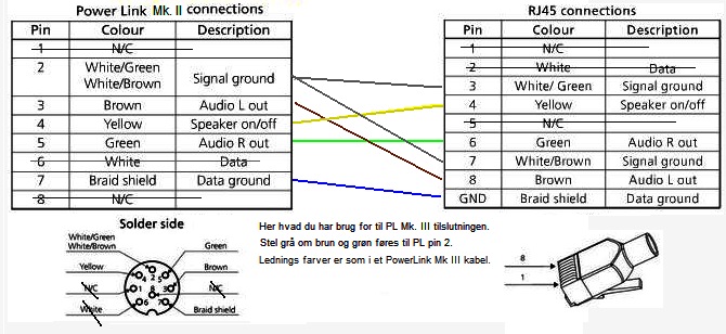

Hej christianAarhus
Her ses terminering af RJ45 til 8 pol DIN adapter, som svare til PowerLink Mk III kablet.

Hej christianAarhus
Hej Peter
Mange tak for dit svar ! :)
Kan det gøres endnu mere pædagogisk ift min tegning med farverne på mine kabler? Jeg fik afvide af en B&O teknikker at han normalet bare satte kablerne sammen på loftet uden at bruge powerlink stik - det mente han var for bøvlet.
Til top Vis christianAarhus's Profil Søg efter andre indlæg skrevet af christianAarhus
Sendt: 23 Juli 2016 kl. 12:48 | IP-adresse registreret
Desværre nej. Du må følge farverne og pin nr. som du ser på den sendte oversigt.
Du må bruge lidt tid til at se på oversigten, så finder du nok ud af det.

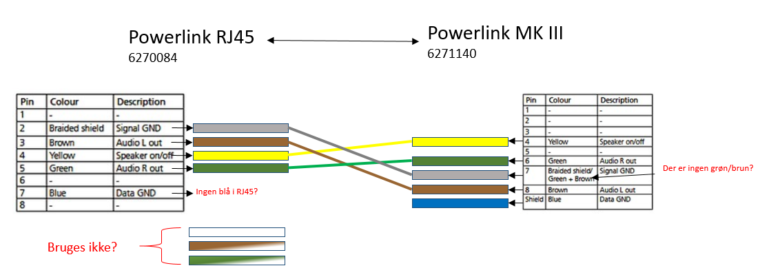

christianAarhus
Bruger siden: 23 Juli 2016
Indlæg: 4
Sendt: 23 Juli 2016 kl. 13:20 | IP-adresse registreret
Jeg skal lige være sikker inden jeg går igang med at kortslutte en helt masse
Ser nedenstående rigtig ud?
Er det korrekt at følgende ikke skal bruges i RJ45 - Hvid, Brun/hvid og grøn/hvid ? Og at den blå ikke findes?
Samt på pin 7 på MK III findes der ingen grøn/brun?

Sendt: 23 Juli 2016 kl. 13:30 | IP-adresse registreret
Se mere her -
http://www.hifi4all.dk/forum/forum_posts.asp?TID=32157&P N=0&TPN=14
Sendt: 23 Juli 2016 kl. 13:33 | IP-adresse registreret
Rettet -Se mere - Click her.

Sendt: 23 Juli 2016 kl. 14:27 | IP-adresse registreret
Rettet -Se mere - [COLOR="#0000FF">Click her[/COLOR">.
Thanks, jeg har løst det nu og det virker

Ok christianAarhus så det du kalder den pædagogisk måde.
Sendt: 23 Juli 2016 kl. 15:01 | IP-adresse registreret
Da B&O for snart mange år siden, ca. ved lancering af BeoVision 8 stoppede med
at benytte DATALINK pin 6 i deres produkter, havde B&O behov for ekstre stel til BL
højttaler med ICEpower moduler. På samme tidspunkt lancerede B&O så PowerLink
Mk III kablet hvor tidligere DATALINK stel benytter en blå ledning, til = "ICE stel".
Dette PowerLink Mk III kabel genkendes på en lille pil på det 8 polet DIN stik.
Så findes der IKKE en blå ledning til pin 7 på DIN siden, er dit PL netværk ved
at være for gammelt til dine BeoLab 9. Men stadig ok til BeoLab 4000 Mk. 1.

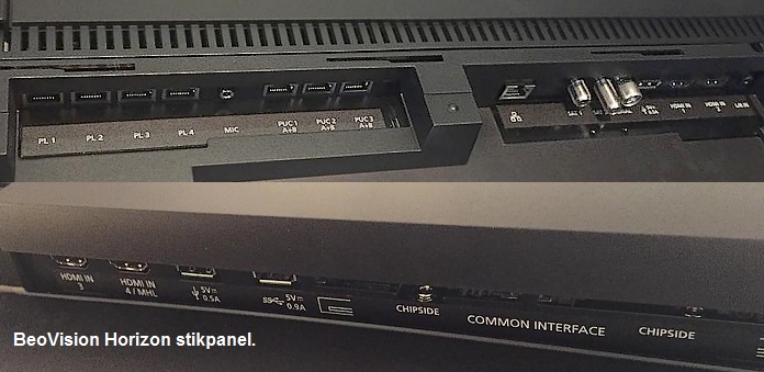

Bang & Olufsen's nyt folke-tv.
BeoVision Horizon 48" - På drejbart vægbeslag. - Billedet af Peter Pan.
Beovision Horizon.
B&O-butikkerne har så småt at tage hul på forud-bestilling. BeoVision Horizon kommer i
40" og 48". Der kan tilkøbes gulvstander, bordstander og vægophæng.
Android TV og ny fjernbetjening.
Det er et 4K UHD TV med Android TV, og fjernbetjeningen er den nye Beoremote One -
Bluetooth der – som navnet antyder – sender via Bluetooth fremfor IR. Men fjernbetjeningen
har også IR for styring af andet end B&O-grej. Den nye fjernbetjening er ændret i øverste
halvdel. LIST er rykket ned istedet for TEXT, men tekst-tv kan tilgås inde fra LIST-menuen.
MENU er erstattet af en knap for Android TV og i toppen er der nu 4 valgfrie knapper.
Surround lyd og trådløse højttalere.
Højttalerens lyd drives af 2 ×30 watt forstærkere, og ligesom på V1 så har Horizon indbygget
surroundforstærker. Nu også med dekodning af DTS-lyd. Bang & Olufsen har også fundet
plads til deres trådløse højttaler-teknologi efter WiSa-standarden. Så TV’et kan både tilsluttes
højttalere via PowerLink kabel, og trådløs.
Tilslutninger.
Der er tripple tuner for egen antenne, kabel-tv og satellit. Der er 4 HDMI-indgange. 2 bag på
og 2 i siden. Fire PowerLink stik for tilslutning af op til 8 højttalere på kabel. Dertil mulighed for
op til 8 højttalere på trådløs. De 3 PUC-stik er for tilslutning af IR-blastere for styring af eksternt
udstyr så fjernbetjeningen kan styre tilsluttet udstyr via IR. 3 stik giver op til 6 IR-styringer. Bag
på er også ethernet stik, en USB-indgang og analog stereo input. I siden er der udover HDMI-
indgange også flere USB-indgange samt CI-slot for CAM (dekodning af betalings-tv).
Android TV menuer og B&Os menuer er flettet sammen.
I toppen af menusiden ses populært indhold, installerede Android apps og tjenster som Netflix,
YouTube osv. Nederst er der adgang til B&Os menuer for konfiguration, indstillinger mv.
Der kan tilsluttes en USB-harddisk er der også mulighed for optagelser. Pris og tilgængelighed
Horizon 40" koster 23.495 Kr. Horizon 48" koster 33.995 Kr. TV-bord med hjul. Gulvstander
og drejbart vægophæng koster alle 3.695 Kr. mens en staffelifod fås til 1.995 Kr.
Kommer til salg sidst på måneden i forbindelse med den officielle lancering på IFA-udstillingen i
Berlin d.31/8. Delvis af Recordere.dk.

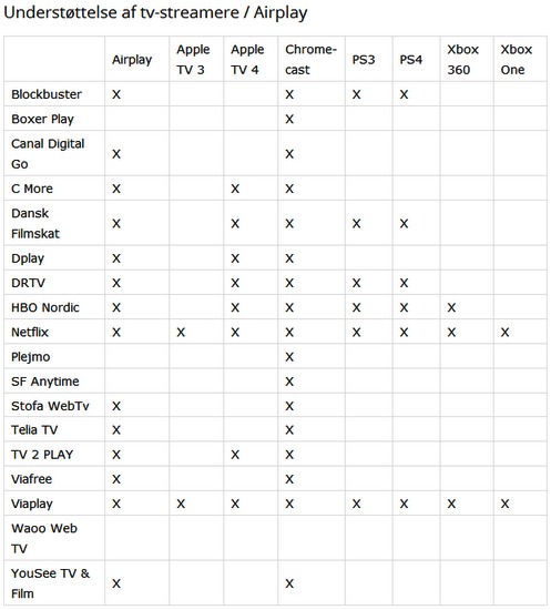

Tip: Få alle streamingtjenesterne op på TV’et
Se Blockbuster, Boxer, Canal Digital, C More, Dansk Filmskat, Dplay, DRTV, HBO,
Netflix, Plejmo, Stofa, TV 2 PLAY, Viafree, Viaplay, Waoo og YouSee på den store
tv-skærm.Markedet for tv-streamere og Smart TV kan være uoverskueligt.
Hvilke streamingtjenester kan ses hvor, på hvilke enheder, og hvordan får man dem op
på det store TV? Her har vi samlet en oversigt over hvilke tv-streamere og Smart TV
som de enkelte tjenester understøtter. Derudover understøtter de alle også computer,
smartphone og tablet – men her er fokus på den store skærm. For fuldstændighedens
skyld er “Airplay” også medtaget. Det er muligheden for at streame fra en smartphone
eller tablet til en Airplay-modtager, typisk et Apple TV. Airplay er ikke en tv-streamer
i sig selv, men en anden måde at få signalerne op på det store TV.
Click her
