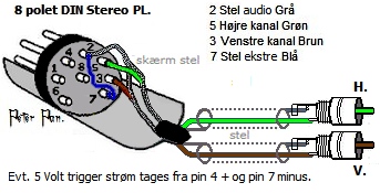

Hej Kriller
Bose ved jeg intet om, men lodder du sådan kan du hente det mest strøjfrie
(pre-out signal) fra et af BeoSound 9000 PowerLink out. Den blå lus giver
ekstra stel, det blev indført da BL højttaler fik ICEpower moduler.
For ringe stel kan give støj/brum.

Hej Kriller
BeoSound 9000 kan kun betjenes direkte hvis anlægget har BeoLab højtalere tilsluttet, eller tror det har.
Jeg mener der skal en 68k modstand mellem ben 4 og 2 for at anlægget registrer en højtaler.

Er det så fordi at Beolab9000 tror der ikke er nogen Beosound ht
tilsluttet den laver ulykker med fjernbetjeningen?
/Kriller
Til top Vis kriller7000dk's Profil Søg efter andre indlæg skrevet af kriller7000dk
cavagner
Bruger siden: 07 Juni 2005
Indlæg: 35
Sendt: 12 December 2016 kl. 16:01 | IP-adresse registreret
Ja, det kan ikke betjenes uden højtalere.
Det er fordi BeoSound 9000 er "selv detekterende" når vi taler optionsindstilling, dvs hvis der ikke er tilsluttet højtalere til, så går anlægget ud fra det er koblet til et center, f.eks. et B&O tv hvor det så får kommandoerne derfra.

Det lyder godt. Kan nogen bekræfte de 68k ohm?
/Kriller

Tak for din oplysning cavagner.
Mit spørgsmål er også om i kan sige med sikkerhed at en 68k Ohm
modstande, er den rigtige størelse til formålet. Så står der f.eks 1/4 W
og 5% når jeg goggler modstande. kan denne oplysning også gives. ?

Her de PL Mk II oplysninger jeg har. Håber det kan hjælpe jer der har forstand på dette.

Det skal bare være den modstand man nu har liggende, gerne så lille som muligt da den skal kunne være inde i stikket.
Værdierne er uden betydning da den kun gør at anlægget bringes væk fra option 0.

Sendt: 13 December 2016 kl. 09:57 | IP-adresse registreret
Og 68 K ohm er den rigtige værdi.
