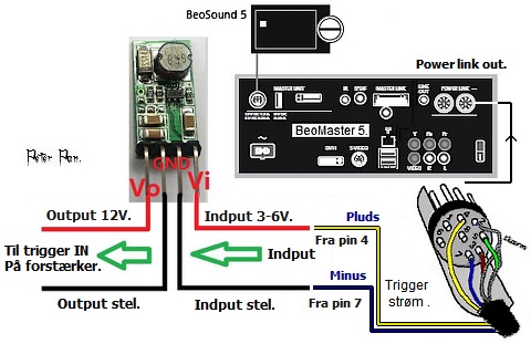

Hej i forummet,
Jeg har desværre igen en lille drilagtig ting i samspillet med min Beosound5/Beomaster 5 og min effektforstærker.
Min Boesound5 og højtalerne (Ikke B&O) står i stuen. Min Beomaster 5 plus min effektforstærker (ikke B&O) står i et lille teknik rum bag ved stuen.
Ønsket funktion er at når jeg tænder for Beosound 5 så skal effektforstærkeren tænde via dens trigger indgang. Dens trigger indgang er en 12VDC men skulle fungere fra +4 til +24VDC.
Beomaster 5 har desværre ikke en ordentlig trigger udgang. Powerlink stikket på Beosound 5 som jeg har brugt hidtil giver desværre kun mellem 2,5VDC og små+ 4VDC ud. Det er lidt for lidt og min effektforstæker tænder ikke.
Så hvad gør jeg?
Kan jeg bruge 5VDC USB indgangen på Beomaster 5? Dvs slukker de 5VDC når jeg slukker for min Beosound 5 i stuen?
Er der andre forbindelser i Powewrlink stikket jeg kan bruge som giver en højere spænding end 4VDC sikkert og kontinuert?
Eller skal jeg til at have en 1-4VC stepup til 12VDC lavet of forbundet mellem højtaler on/off pin i Powerlink stikkert og min trigger indgang i min effektforstæker?
Hilsen Preben

Hej Classe
Her det første jeg kunne finde, som du jo også selv er inde på.
Click her.

Hej Peter Pan,
Tak for link, og jeg tror sikkert den vil virke.
Hvis jeg dog gerne vil slippe for en DC-DC konverter, har du så nogen ide om den 5VDC USB indgang der er på Beomaster 5 slukker og tænder med Beosound 5? Eller om der er +5VDC konstant på den USB medmindre man fjerner netkabel fra Beomaster.... For så duer den jo ikke.
Den SP-DIF udgang som der er på Beomaster 5, den er ikke volume reguleret vel? Dvs der er konstant output og volumen regulering skal foregå et andet sted.
Hilsen Preben

Ved du i øvrigt hvad specifikationen max/min er på pin 4 i PowerLink stikket? De garanterer bare over +2,5 Volt ikke?

Sendt: 25 December 2016 kl. 16:18 | IP-adresse registreret
Pin 4 PL speaker ON = > 2,5 V, OFF = < 0.5 V.
Sendt: 25 December 2016 kl. 22:43 | IP-adresse registreret
Classe
B&O Remote Mains switch, er en alternativ løsning, hvis det kan lykkedes dig at finde en brugt.
Den fungerer sådan. Fra et af de to PowerLink udgange på BeoMaster 5 tilslutter du Remote
Mains switch med Powerlink Mk III kabel, hvor du kun benytter ledningerne fra pin 4 og pin 7.
Når du med Beo4 aktivere BM 5 sendes et trigger signal til B&O Remote mains switch relæer,
der aktiveres og åbner 230V til din forstærker.
